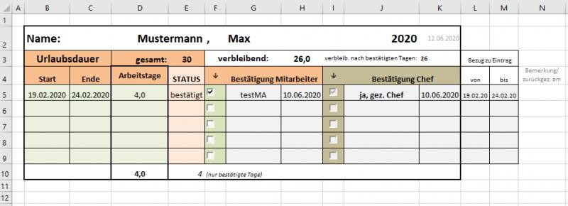

  15. woerli Erfahrener User
    Hi Karin,
    mein Fehler, für mich ist es ein "Formular" im Sprachgebrauch, ich wusste nicht, dass der Begriff im Excel eine besondere Form meint.
    Ich habe versucht die Datei unter 100 kb zu bekommen, was mir nicht gelang. Also auf diesem Wege.
    Das Ganze sieht optisch in der abgespeckten Form erstmal so aus:
    VBA: Active Checkbox direkt ansprechen (ohne deren Nummer) Urlaub-Test.jpg
    Das automatische Freigeben/Sperren der Checkboxen funktioniert nun mit öffnen der Datei, bzw. dem Speichern. Der Code hierfür ist in "DieserArbeitsmappe" wiefolgt:

    In den Einzelnen Checkboxen-Funktionen findet sich jeweils die Zeile
      CheckBox5.Value = CheckBoxWert
    mit dem ich sichergehen will, dass die Checkbox immer den passenden Status hat.
    Ich habe diese Zeile testweise auskommentiert, um zu sehen, ob das meinen Fehler vermeidet (das nach öffnen immer nur eine Aktion durchgeführt werden kann), was aber nicht der Fall war.
    Dennoch bin ich mir nicht sicher, ob diese Zeile zu einer wiederholung der gesamten Checkbox-Funktion führt?
    Das Hauptproblem ist wie gesagt der Wunsch, die Checkboxen direkt zu automatisieren, also solche Wiederholungen wie
    CheckBox1.Enabled = MABoxset
    CheckBox2.Enabled = MABoxset
    CheckBox3.Enabled = MABoxset
    CheckBox4.Enabled = MABoxset
    CheckBox5.Enabled = MABoxset
    zu vermeiden. Weiterhin könnte ich dann direkt den Wert der Checkbox jeweils aktivierten Checkbox auswerten, anstelle den Umweg über eine Zelle gehen zu müssen.
    Viele Grüße und schönes Wochenende,
    Holger
