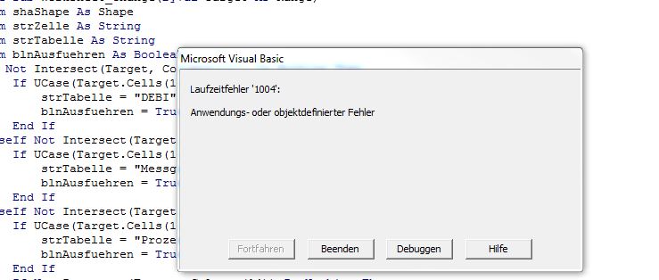

    Hallo Karin,
    ich habe alles befolgt was du gesagt hast, bekomme allerdings die Fehlermeldung wie in den Screenshots dargestellt.
    Woran könnte das liegen?
    Lieben Gruß

    das kann ich so nicht ohne weiteres sagen, aber ich würde annehmen, dass die Variable strZelle entweder leer ist oder einen Inhalt hat, der nicht als Zelladresse interpretiert werden kann. Musst du halt mal im Einzelschrittmodus durchlaufen und sehen, weshalb sie falsch gefüllt wird.

    hast du - wie ich in meinem Beitrag von 14.08.2018, 16:21 geschrieben habe - alle deine Shapes enstprechend umbenannt?

    Ich habe den Code in deiner Mappe getestet und erhalte keine Fehlermeldung. In der angehängten Mappe habe ich das mal für einige Shapes in Tabelle DEBI realisiert (habe sie erstmal weiß gefärbt damit du nach Codedurcblauf die Änderung siehst). Gib einfach in der Tabelle Übersicht in der grau formatierten Zelle ein x ein - der Code wird ausgeführt und färbt die Shapes im Tabellenblatt DEBI
    Es ist also anzunehmen, dass (mindestens) 1 der Shapes nicht korrekt umbenannt wurde. Du kannst das mit folgendem Code prüfen:

    Der Code läuft über alle Tabellenblätter und darin über alle Shapes. Wird eins gefunden, welches keinen "_" am Ende des Namen hat, wird das Tabellenblatt aktiviert, das Shapes selektiert und der Code abgebrochen, sodass du sehen kannst, welches Shape es ist und den Namen ändern kannst. Du musst den Code also mehrmals durchlaufen lassen bis er ohne ein Shape zu aktivieren durchläuft.
