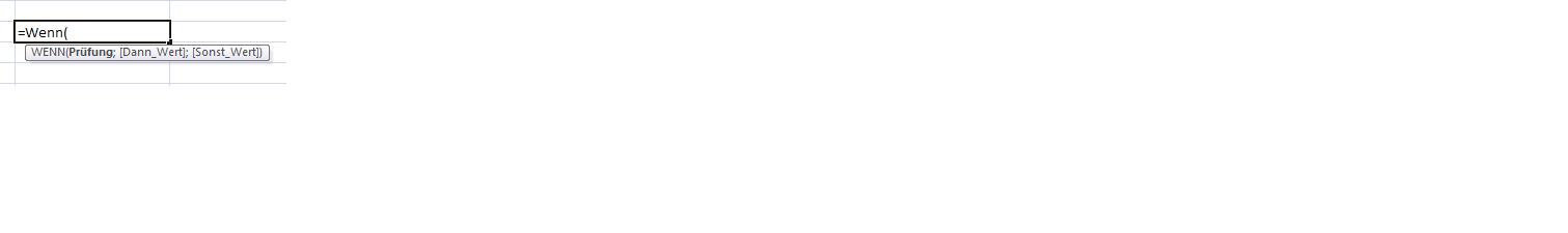

    Ist es möglich aus einer benutzerdefinierten Funktion in eine andere Zelle(n) schreiben zulassen?
    Mal ein kleines Beispiel dazu: In A1 wird die Formel „Test“ aufgerufen und eines der Endergebnisse, aus der eigenen Funktion, soll in Zelle B1 und ein weiteres in C1 geschrieben werden, ist dies möglich?. Mein Ziel ist es die Rechenzeit im späteren Arbeitsblatt zu verkürzen (anstatt von 24000 mal „nur“ 8000 mal aufgerufen werden)?
    Meine Versuche mit Range(“B1“).Value = Mein_Ergebnis funktioniert nicht.
    Mein fertiges VBA Projekt bezieht seine Werte aus insgesamt 7 Zellen. Nun besteht daraus die Gefahr das beim aufrufen der benutzerdefinierten Funktion ein Wert an die falsche Stelle in der Funktion zugewiesen wird. Wie kann ich eine kleine Beschreibung anzeigen lassen, wenn die eigene Funktion aufgerufen wird? (siehe Bild).

    Eine Funktion die aus einer Zelle im Tabellenblatt aufgerufen wir, kann/darf nur einen Rückgabewert an diese Zelle zurück liefern, nicht aber andere Zellen beschreiben oder Formate verändern. Eine unkontrollierbare Endlos-Schleife wäre sonst denkbar.
    Wenn die Daten aber gerade nebeneinander liegen, dann könntest Du die Werte die Du ausgeben willst als Array erfassen und dieses dann als Matrixformel in diese Zellen schreiben.
    Die Tooltip-Texte wie Du sie zeigst bleiben aber den internen, eingebauten Funktionen vorbehalten. Versuche daher für die Parameter die Du benötigst 'sprechende Namen' zu verwenden, das hilft dann beim Zuweisen im Tabellenblatt.
