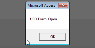

    DoCmd.GoToRecord , , acNewRec
    Und ich will nicht hören, dass es Sin-befreit ist, dass dieser Code in ein bestimmtes Ereignis gehört. Dies ist nur dazu da, um zu zeigen, dass Code den gesamten "festgenagelten" Ablauf durcheinander bringt. Und man als Anfänger dann doch durcheinander kommt.
    Testablauf:
    Einfach DB starten, Exceltabelle öffnen, "frm_ProdukteGruppenUndProdukte" doppelklicken und Reihenfolge mit Exceltabelle Spalte A vergleichen. Formular schließen, Editor öffnen Code bei Form_Open "scharf machen" Formular öffnen und mit Tabelle Spalte B vergleichen. Formular schließen, Editor öffnen Code auskommentieren und Code bei Form_Load "scharf machen" usw.
    Wer sich das dann anschaut, soll´s mir bitte erklären, weil ich versteh´s nicht. Entweder er ist nun festgenagelt oder nicht. Oder ich hab ein komisches Access.

  6. \@ Nouba
    OK ich erklärs nun ganz genau:
    Ich habe eine TestDB und eine Exceltabelle angefügt.
    Man öffne die TestDB
    Man öffne die Excelltabelle
    Man öffne das Formular "frm_ProdukteGruppenUndProdukte" mit einem Doppleklick
    Man vergleiche nun Spalte A in der Exceltabelle mit den MsgBoxen. Dies ist die Reihenfolge die laut MS so gehört.
    Man schließe wenn man fertig ist das Formular
    Man öffne den VBA Editor, gehe ins Form_frm_ProdukteGruppenUndProdukte suche dort den Eintrag Private Sub Form_Open. Dort das ' Zeichen vor dem Befehl DoCmd.GoToRecord , , acNewRec entfernen.
    Man schließe den VBA Editor.
    Man vergleiche nun Spalte B in der Exceltabelle mit den MsgBoxen. Dies ist sicher nicht die Reihenfolge die laut MS so gehört.
    Man öffne den VBA Editor, gehe ins Form_frm_ProdukteGruppenUndProdukte suche dort den Eintrag Private Sub Form_Open und setzt dort wieder ein ' vor den Befehl DoCmd.GoToRecord , , acNewRec
    Man suche dann dort den Eintrag Private Sub Form_Load. Dort das ' Zeichen vor dem Befehl DoCmd.GoToRecord , , acNewRec entfernen.
    Man vergleiche nun Spalte C in der Exceltabelle mit den MsgBoxen.
    Man öffne den VBA Editor, gehe ins Form_frm_ProdukteGruppenUndProdukte suche dort den Eintrag Private Sub Form_Load und setzt dort wieder ein ' vor den Befehl DoCmd.GoToRecord , , acNewRec
    Man suche dann dort den Eintrag Private Sub Form_Current. Dort das ' Zeichen vor dem Befehl DoCmd.GoToRecord , , acNewRec entfernen.
    Man vergleiche nun Spalte D in der Exceltabelle mit den MsgBoxen.
    So Falls jetzt noch was unklar sein sollte, dann weiß ich nicht mehr weiter..
    Kant_Holz, 21. Juni 2018

  9. Hallo,
    Ich hab' jetzt keine Lust mir das noch mal anzusehen oder selber zu testen,
    aber IMO wird Form_Current durch DoCmd.GoToRecord , , acNewRec
    erneut ausgelöst, was nach dem 1. Form_Current zur Veränderung der
    Reihenfolge führen kann.
    Die korrekteste Reihenfolge bekommst du nur mit Einzelschrittausführung
    heraus.
    gruss ekkehard
    Beaker s.a., 22. Juni 2018
    #69
  10. Hallo,
    Form_Current wird durch jeden Datenswechsel erneut ausgelöst, auch wenn das über VBA mit GoToRecord gemacht wird, wie von Ekkehard auch gesagt.
    Die ganzen Ereignis müssen immer im Kontext gesehen werden und auch so ablaufen.
    Wenn z.B. im Entladen noch ein Requery auf ein Unterformular abgesetzt wird, kommt Current des Ufo noch vor dem Entladen des Ufos obwohl das Entladen ja gar nix mit Current zu tun hat.
    Den Ereignisablauf an bestimmten Konstellationen festzumachen macht keinen Sinn, weil dieser Ablauf durch programmieren der Oberfläche ganz anders werden kann. Es kann auch durchaus sein, dass Current 2x kommt weil eben ein Requery noch dazwischen funkt.
    Ich glaube, die 5 Testdateien hast Du für die Katz gemacht, das interessiert wahrscheinlich nicht viele User wirklich.
    Du wirst es an den Downloadzahlen sehen.
    gpswanderer, 22. Juni 2018

  12. Es geht hier schon lange nicht mehr um ein Projekt, sondern ich möchte wissen, ob es bei jedem so ist oder nur in meiner TestDB bzw. meinem Access.
    Da sieht man´s mal wieder: Du sagst anderen Leuten das man was lesen sollte und auch verstehen und machst ebenfalls NICHT.
    Wenn du gelesen hättest und verstanden hättest, dann wäre dir aufgefallen, dass niemand etwas hätte aufschreiben müssen. Dafür habe ich ja extra die Exceltabelle gemacht in der man nur die angezeigten Nachrichten mit denen in der Tabelle vergleichen hätte müssen.
    Und ich weiß nicht was jetzt so groß der Unterschied ist, sich die MsgBoxen anzuschauen und ok zu drücken, oder im VBA Editor überall Haltemarken zu setzten, um dann andauernd F8 zu drücken. (Also zumindest für einen Ablauf, welches Event gerade angesprungen wurde. You see what you get. Für andere Sachen ist der VBA Editor sicherlich besser.)
    Und auch an deiner Antwort aus Beitrag #67
    Kann man genau sehen, das du eben NICHT gelesen hast (und nicht nur du)
    Solltest du (und adere) gelesen haben, dann hast du´s (und andere) nicht verstanden. Deine Antwort zeigt mir, dass du die DB geöffnet hast und das Formular geöffnet hast. Du hast aber nicht bemerkt, dass dieser Test 4 Mal durchzuführen gewesen wäre. Man hätte nämlich Code "scharf machen" müssen bzw. dann wieder auskommentieren müssen. In der TestDB ist sämtlicher Code im Urzustand auskommentiert. Weshalb auch die Reihenfolge so ist wie sie gehört.
    So ganz kann ich der Aussage nicht zustimmen bzw. wenn ich mir das in Einzel-Schritten im Editor anschaue, dann sieht das für mich folgendermaßen aus:
    Er führt Sub Form_Current nicht 2 Mal aus sondern:
    Er führt Current aus geht innerhalb der Sub zu DoCmdGotoRecord , , acNew und jetzt springt er aus der Sub raus zur Sub ProduktGruppen_Enter geht diese durch, geht zur Sub ProduktGruppen_GotFocus geht diese durch und jetzt springt er wieder zurück in die Sub Form_Current.
    Habe am Ende mal ein Bild angefügt mit den Einzelschritten aus dem Debugger.
    Ist auch bei den anderen Beispielen so. Also wenn der Code DoCmdGotoRecord , , acNew in der Sub Form_Open oder in der Sub Form_Load steht. Er springt immer aus der Sub führt aus was er meint ausführen zu müssen und springt wieder zurück.
    Nur wieso, ist das was er nach diesem Code anspringt, jedes Mal eine andere Sub (Event), je nach dem in welcher Sub sich der Code befindet.
    Bzw. hat ja gpswanderer eine mögliche Erklärung gefunden.
    @ gpswanderer
    Also wenn ich deine Aussage lese, weiß ich zwar was du meinst. Aber ist das was ich da nun habe bei jedem so, oder ist da was mit meinem Access ? Und falls es bei jedem so ist, liegt es nur an diesem Befehl, oder gibt’s noch andere Befehle die so ein Durcheinander in der Reihenfolge hervorrufen ?
    Obs an meinem Access liegt oder immer so ist, ließe sich ja nur herausfinden, wenn jemand meine TestDB nachbaut ohne zu importieren oder Code zu kopieren. Glaube nicht das sich da jemand die Mühe machen will ^^ (Wobei man ja nur die HFO Events mit dem Code DoCmdGotoRecord , , acNew jeweils entweder in Open oder Load oder Current braucht. Die UFO Events und die MsgBoxen braucht man ja nicht.
    Und falls es bei jedem so ist, dann heißt das dann aber auch das die ganzen Beschreibungen mit den Reihenfolgen für´n Popo sind. Ich meine bei fast jeder Anleitung, die jetzt nicht aus einem Forum stammt, steht überall: "Es ist wichtig zu wissen welches Ereignis wann eintritt. Bla bla"
    Shit Bild vergessen *biggrin.gif*

  15. Hallo,
    GotoRecord im Current unterzubringen ist absolut sinnlos. Der Sprung zu acNewRecord lösst Current aus, Current dann wiederum den Sprung mit AcNewRecord. Das gibt eine klassische Endloschleife und Access hängt.
    Und das ist bei jedem so,
    Daher ist es ziemlich sinnlos, die Ereignisreihenfolge an einem festen Ablauf festzumachen. Wenn Unterformulare ins Spiel kommen, muss man das ohnehin immer etwas probieren, denn wenn ich recht weiß, werden Ufos vor dem Hafo geladen, was dann auch wieder eine völlige andere Ereignisabfolge zur Folge hat.
    Von daher, ist Dein ganzer Aufwand ziemlich für die Katz. Weil auch (wie bereits gesagt) die Reihenfolge von der Programmierung beeinflusst wird.
    Du kannst das Open Ereignis auch per Befehlsbutton auslösen. Z.B. so:
    Und dann kommt zusätzlich wahrscheinlich auch "Beim Laden" (Load) und "Beim Anzeigen" (Current).
    Das Beispiel macht jetzt so keinen Sinn, es dient nur dazu Dir aufzuzeigen, dass die Reihenfolgen nicht zwangläufig immer gleich sind.
    Ich hatte auch als Anfänger niemals das Bedürfnis das klären zu wollen, weil es einfach zu viele Zusammenhänge bzw. Abläufe im Hintergrund gibt.
