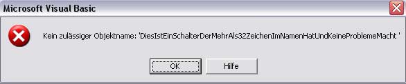

  10. fette Elfe Erfahrener User
    Hallo Karin,
    das erklärt mir auch meine Notiz wo "31 Zeichen" drinn steht.
    Ich dachte ich hätte vorsichtshalber eins weniger genommen...
    >>>> siehe unten...
    *grübel*

  12. fette Elfe Erfahrener User
    Hi Karin,
    sry, hab ich vergessen dazu zu schreiben.
    DAS IST aus einer neuen Mappe mit einem neuen Button.
    Den "Problem Button" zu löschen habe ich mir nach diesem Test dann mal gespart.
    fette Elfe, 30. Januar 2011

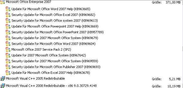

  14. fette Elfe Erfahrener User
    Hi Karin,
    ich hab zwar jetzt etwas länger keine Office-Updates mehr gesucht, aber SP2 für Office 2007 habe ich drauf.
    Und ich glaube ja nicht das dies erst in der letzten Zeit geändert wurde, wenn sogar ältere Office-Versionen das können.
    Aber man weiß ja nie...
