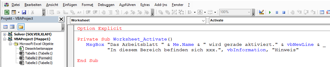

  2. Exl121150 Erfahrener User
    im Codemodul des Arbeitsblattes "Formeln" Folgendes eingeben:
    Private Sub Worksheet_Activate()
       MsgBox "Das Arbeitsblatt " & Me.Name & " wird gerade aktiviert." & vbNewLine & _
              "In diesem Bereich befinden sich xxx.", vbInformation, "Hinweis"
    Exl121150, 27. Januar 2023
  3. Jana H Neuer User
    Hallo Exl121150,
    so funktioniert es! Vielen Dank für die schnelle Hilfe :)
    LG Jana
