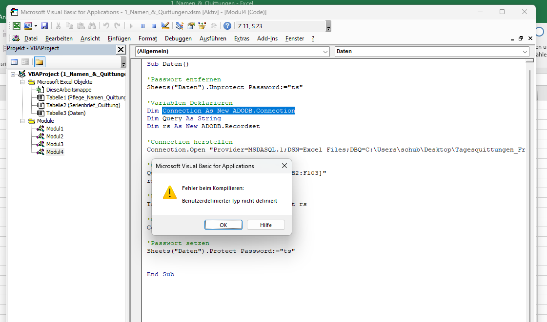

    Hallo Zusammen,
    Ich habe einen VBA Code, welcher mir automatisch Daten aus einer anderen geschlossenen Tabelle holt. Dieser funktioniert einwandfrei in einer schon länger genutzten Tabelle. Nun habe ich eine weitere Tabelle, mit der ich ebenfalls diese Daten abholen möchte. Dafür habe ich den VBA Code in ein Modul gepackt und bereits gewisse Vorgaben, wie Range und Sheetnamen angepasst. Voller Vorfreude auf die gleich auftauchende Daten wollte ich das Makro mit F8 durchlaufen lassen. Leider ohne Erfolg. Die erste Anweisung ist das Aufheben eines Passwortes. Diese wird komplett übersprungen und er stoppt beim Deklarieren der Variablen ( Dim Connection As New ADODB.Connection) mit der Meldung "Fehler beim Kompilieren: Benutzerdefinierter Typ nicht definiert". Ich komme einfach nicht drauf, wo mein Fehler liegt. Die Pfade passen und und auch die Range ist definiert, aber bis dahin kommt er ja gar nicht. Hat jemand eventuell eine Idee?
    Hier der Code
    Sub Daten()
    'Passwort entfernen
    Sheets("Daten").Unprotect Password:="ts"
    'Variablen Deklarieren
    Dim Query As String
    Dim rs As New ADODB.Recordset
    'Connection herstellen
    Connection.Open "Provider=MSDASQL.1;DSN=Excel Files;DBQ=C:\Users\schub\Desktop\Tagesquittungen\Daten.xlsm;HDR=Yes';"
    'Query definieren und ausführen
    Query = "SELECT * FROM [Daten$B2:F103]"
    rs.Open Query, Connection
    'Daten ins Tabellenblatt laden
    Tabelle1.Range("B3").CopyFromRecordset rs
    'Connection schließen
    Connection.Close
    'Passwort setzen
    Sheets("Daten").Protect Password:="ts"
    Packe noch einen Screenshot, von der Meldung bei. Herzlichen Dank für eure Hilfe.
    schubste, 28. Januar 2023

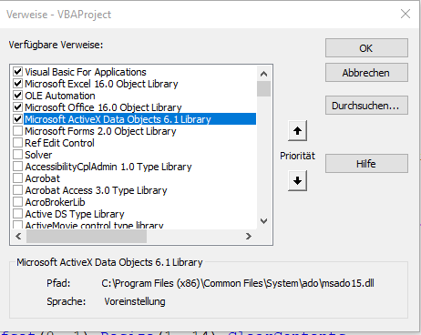

  9. Exl121150 Erfahrener User
    dann hast du die entsprechende Library nicht aktiviert - unter Tab "Extras" > "Verweise..." >
    VBA Code Daten aus anderer Tabelle holen klappt nicht upload_2023-1-29_14-38-45.png
    Den markierten Eintrag in der Liste "Verfügbare Verweise:" suchen und anhaken
    Wenn du dann im VBA-Code eingibst: Dim Connection As New ADODB.
    erscheint nach Eingeben des Punktes sofort die Liste der enthaltenen Objekte - ein Zeichen, dass die Bibliothek aktiviert ist.
    Exl121150, 29. Januar 2023

    das würde ich sehr gerne ausprobieren, aber leider finde ich bei meinen Excel 2019 den Tab "Extras" nicht. VBA Code Daten aus anderer Tabelle holen klappt nicht :(
    schubste, 1. Februar 2023
  11. schubste Neuer User

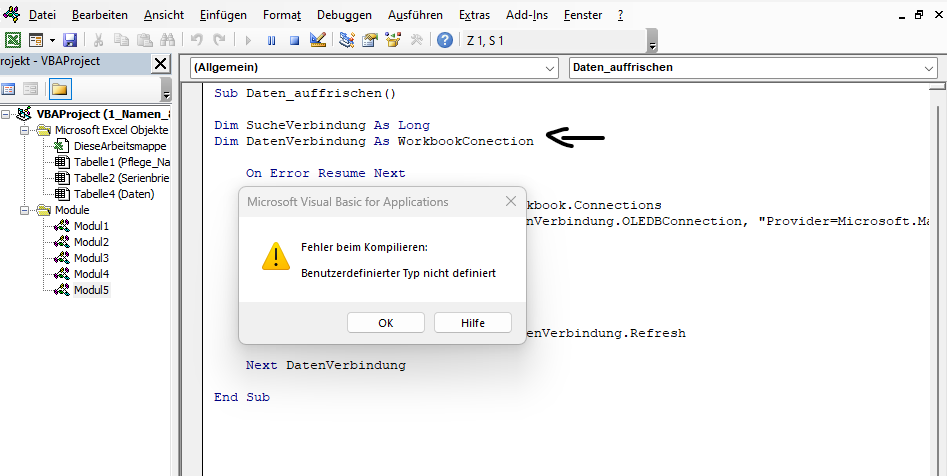

    Ah, hab es gefunden und angehakt. Ich bin allerdings in der Zwischenzeit auf eine PowerQuery Abfrage umgestiegen und habe zur Abfrage den folgenden VBA Code eingefügt. Dort hängt er sich jetzt bei "Dim DatenVerbindung As WorkbookConnection auf" Muss ich dafür bei den verfügbaren Verweisen noch weiteres dort aktivieren? Herzlichen Dank für eine Antwort.
    Sub Daten_auffrischen()
    Dim SucheVerbindung As Long
    Dim DatenVerbindung As WorkbookConection
        On Error Resume Next
        For Each DatenVerbindung In ThisWorkbook.Connections
            SucheVerbindung = InStr(1, DatenVerbindung.OLEDBConnection, "Provider=Microsoft.Mashup.OleDb.1", vbTextCompare)
            If Err.Number <> 0 Then
                Err.Clear
                Exit For
            End If
            If SucheVerbindung > 0 Then DatenVerbindung.Refresh
        Next DatenVerbindung

  13. Exl121150 Erfahrener User
    die Deklaration muss lauten:
    Exl121150, 2. Februar 2023
