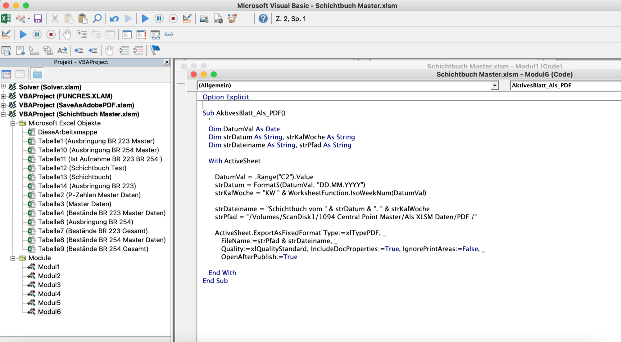

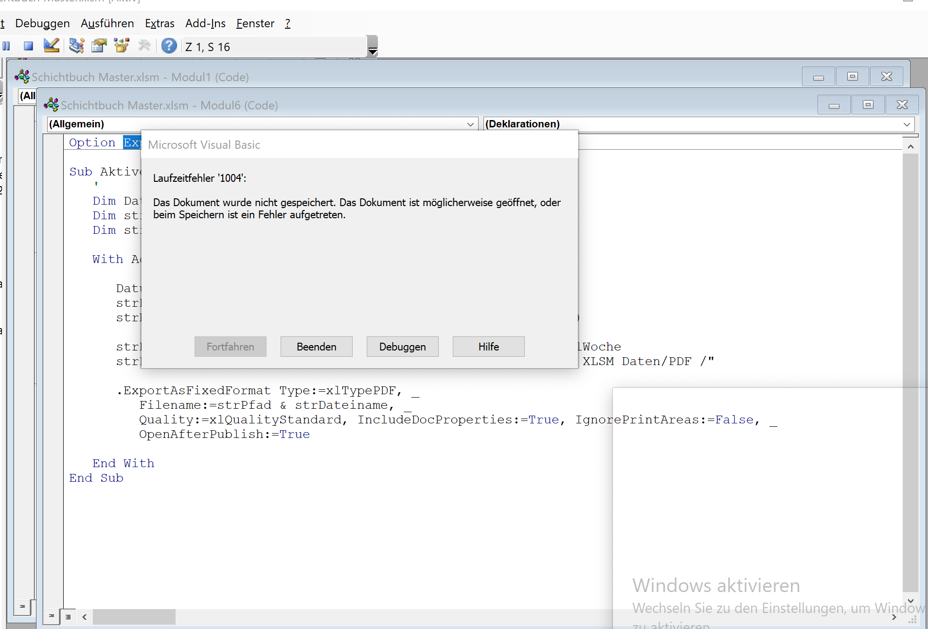

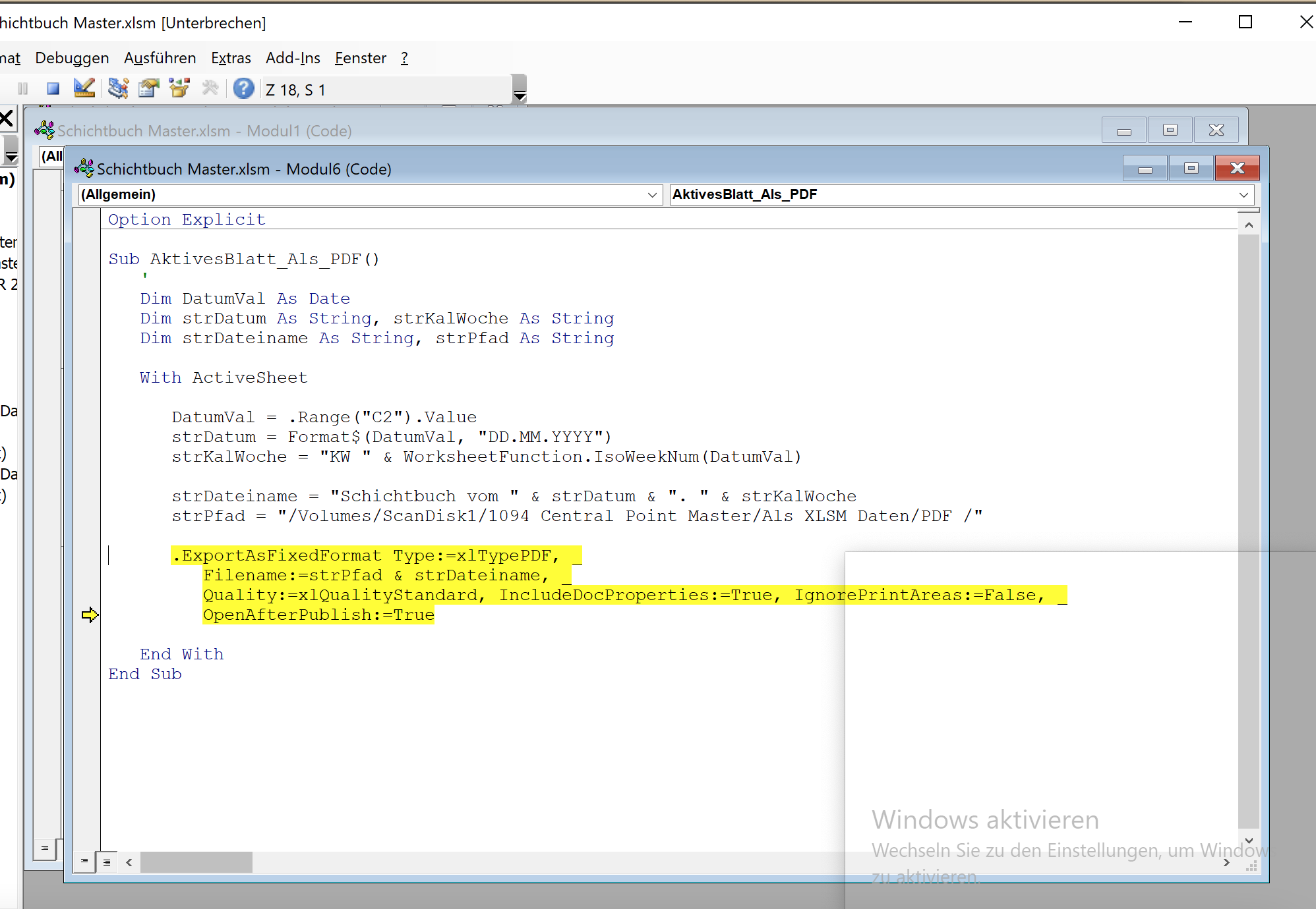

    Wenn ich den Code auf meinem Mac ausführe wird die Datei gedruckt und nicht als PDF gespeichert. Auf einem Windows Rechner bringt er Laufzeitfehler 1004.
    Wäre euch sehr dankbar wenn ihr mir sagen könnt was falsch läuft
    Option Explicit
    Sub AktivesBlatt_Als_PDF()
    Dim DatumVal As Date
    Dim strDatum As String, strKalWoche As String
    Dim strDateiname As String, strPfad As String
    With ActiveSheet
    DatumVal = .Range("C2").Value
    strDatum = Format$(DatumVal, "DD.MM.YYYY")
    strKalWoche = "KW " & WorksheetFunction.IsoWeekNum(DatumVal)
    strDateiname = "Schichtbuch vom " & strDatum & ". " & strKalWoche
    strPfad = "/Volumes/ScanDisk1/1094 Central Point Master/Als XLSM Daten/PDF /"
    .ExportAsFixedFormat Type:=xlTypePDF, _
    FileName:=strPfad & strDateiname, _
    Quality:=xlQualityStandard, IncludeDocProperties:=True, IgnorePrintAreas:=False, _
    OpenAfterPublish:=True
    End With

    Sieht man deinen strPfad-Pfad an, so fällt auf, dass das letzte Verzeichnis "PDF" mit einem Leerzeichen am Ende enthalten ist, also mit "PDF ". Wie weit das beim Mac erlaubt ist, weiß ich nicht. Unter Windows kann ich mir sehr plausibel vorstellen, dass dies nicht möglich ist, weil der an den Parameter "FileName:" mittels "strPfad & strDateiname" übergebene String dann zwei File-Parameter repräsentiert, was natürlich in der ".ExportAsFixedFormat"-Methode nicht möglich ist - deshalb auch der Abbruch mit dem ziemlich allgemeinen Runtime-Objekt-Fehler 1004.
    Ferner hoffe ich, dass du, als du das Makro unter Windows laufen hast lassen, den Pfad in "strPfad" korrekt an die Windows-Umgebung angepasst hast. Denn so wie er momentan in dieser Variablen enthalten ist, kann ich mir nicht vorstellen, dass dies unter Windows funktioniert.
    Ferner hoffe ich, dass du (egal ob Mac oder Windows) Schreibberechtigung in das Verzeichnis "PDF" hast.
    Exl121150, 19. Oktober 2022
  3. Hallo Anton
    tausend dank an dich. Es funktioniert jetzt.
    Das Leerzeichen am ende vom PDF war der grund. Warum die PDF Datei unter Mac und Windows nicht Automatisch geöffnet wird habe ich noch nicht verstanden.
