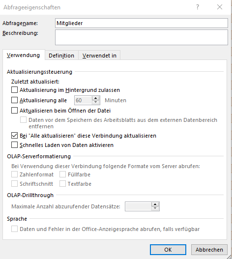

    Das lässt sich leicht erklären. Du rufst im VBA-Code eine PowerQuery-Abfrage auf:
    ActiveWorkbook.Connections("Abfrage - Mitglieder").Refresh
    Application.Wait Now + TimeSerial(0, 0, 4) 'wartet 4 Sekunden
    und wartest hinterher noch 4 Sekunden, um dann im weiteren Makro fortzufahren.
    Schaut man sich die Abfrage-Eigenschaften der Connection "Abfrage - Mitglieder" an:
    so sieht man, dass du dort die Checkbox "Aktualisieren im Hintergrund zulassen" angehakt hattest. Entfernt man dieses Häkchen, erfolgt die Abfrageaktualisierung nicht mehr asynchron sondern synchron, d.h. das Makro, das diese Abfrage aufruft, muss warten, bis die Aktualisierung vollständig erfolgt ist, und dann erst kann das Makro weiter fortfahren. Wenn du die Einstellung wie im Bild verwendest, kannst du sogar die 4 Sekunden-Wartezeit entfernen.
    Exl121150, 17. Januar 2023

    Dennoch herzlichen Dank für den optimierten Code. Ich habe diesen sehr gerne eingebaut und es funktioniert super.
    Und herzlichen Dank für den Hinweis mit der Hintergrundaktualisierung. Daran hat es gelegen.
    Sobald dieses Häkchen weg war, funktionierte es ohne Probleme.
