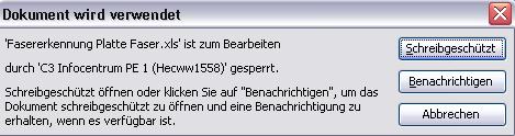

    ich suche Hilfe bei folgendem Problem.
    Ich habe per Excel einen Stardbildschirm.
    Nun möchte per VBA einzelne Dateien öffnen. Leider zeigt mir Excel diese Meldung nun nicht mehr an.
    (beim öffnen der Datei über den Explorer wird diese Meldung angezeigt)

    Kann ich in das Makro was einplegen das mir diese Meldung angezeigt wird wenn die Datei bereits offen ist.
    Alternativ könnte man das auch mit einer MsgBox machen.

    Am liebsten wäre es mit wenn die obige Fehlermeldung kommen würde.

    Wenn die Datei (rechner 1) geöffnet ist und ich sie mit deinem code (rechner 2) öffne wird sie ganz normal schreibgeschützt geöffnet.
    Wenn ich dann die Datei auf dem 1ten rechner schließe kommt die Abfrage ob ich sie ohne Schreibschutz öffnen möchte....
    Dies sollte allerdings ja schon geschehen, beim ersten öffnen, nicht erst wenn die Datei geschlossen wird

    PS: Am liebsten wäre mir noch immer, das die Meldung vom Excel her kommt. aber ich finde auch sonst wo nichts hierzu...
