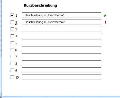

    und jetzt kommt das was ich eigentlich besser machen will...
    Ich habe auf meinem Formular einen Bereich mit 10 Checkboxen und 10 Textfelder die ich auf ihren Inhalt prüfen will. Das soll passieren während ich die Checkboxen und Textfelder bearbeite (nennt man das zur Laufzeit?)
    ich prüfe ob eine Checkbox (hier: cbKlein1) true ist und ob das dazugehörige Textfeld gefüllt ist (hier: txtKurzKlein1)
    wenn beides wahr ist dann ist ein Label (hier: LabKleinOK1) visible. (das Label enthält einen grünen Haken)
    wenn das nicht wahr ist dann wird ein anderes Label (hier: LabKleinFehler1) visible (das Label enthält ein rotes Ausrufezeichen)
    Damit das während der Eingabe bei der Checkbox und während der Eingabe bei dem Textfeld auf dem Formular passiert verwende ich zwei Prozeduren.
    Sub cbKlein1_click()
    und
    Sub txtkurzKlein1_KeyUp(ByVal KeyCode As MSForms.ReturnInteger, ByVal Shift As Integer)
    D.h.:
    Ich muss Zwanzig Prozeduren Schreiben bzw. Kopieren, Einfügen und anpassen!?
    Nun zu meiner eigentlichen Überlegung der daraus resultierende Frage:
    Ich würde gerne NUR eine Prozedur für meine Checkboxen schreiben und NUR eine für meine Textfelder.
    Wenn ich mit einer For/Next Schleife IN einer Prozedur eine Variablennamen zusammenbauen kann, wie kann ich das mit einem Prozedurnamen machen?
    Vielleicht muss man/kann man die IF-Schleifen auch einfach besser formulieren, damit es nciht nach unnötig viel Code aussieht.
    Da ich noch ziemlich am Anfang von VBA stehe, will ich mir auch gleich angewöhnen sauber zu programmieren.
    Über weitere Hilfe wäre ich dir/euch sehr dankbar!
    Dies sind die beiden Prozeduren für die CheckBox1 und das TextFeld1:

    Hier ist ein Bildausschnitt von dem Formular:
    die Datei selbst ist leider zu groß über 100Kb VBA Formulareingaben prüfen :mad:
    sven78hh, 30. April 2012
  4. Beverly
    Beverly Erfahrener User
    Hi Sven,
    wenn du für alle Text- bzw. alle CheckBoxen den Code nur jeweils einmal schreiben willst, dann geht das nur mittels Klassenprogrammierung.
    Bis später,
    Karin
    Beverly, 30. April 2012

  8. fette Elfe Erfahrener User
    Hallo Sven,
    vorweg:
    die Klassenprogrammierung von Beverly ist der sauberere Weg.
    Allerdings auch etwas abstrakt, und deshalb halt nicht für jeden so ohne weiteres nach zu vollziehen. (ich tue mich selber auch schwer damit)
    Deshalb, um noch einen anderen Weg aufzuzeigen falls die Klassenprogrammierung nicht das Mittel der Wahl wird, und auch um zu zeigen wieviel Aufwand ohne sie nötig wird, habe ich mal ein wenig gebastelt:
    Den Anhang sven78hh - Boxen.xlsm betrachten
    Um umzusetzen was Du möchtest (so wie ich es verstanden habe) sind jeweils 3 Ereignisprozeduren pro Box-Gruppe nötig (in Deinem Fall also 45!):
    Private Sub CheckBox1_Click()
    Private Sub TextBox1_KeyPress(ByVal KeyAscii As MSForms.ReturnInteger)
    Private Sub TextBox1_Change()
    Der eigentliche Code kann dann aber in einer einzigen Prozedur ausgelagert und von allen Boxen aufgerufen werden.

  9. Beverly
    Hi Achim,
    Ein Steuerelement auf einem UserForm kann man mit dem Namen direkt ansprechen, also z.B. den Inhalt einer TextBox so:
    MsgBox Me.Controls("TextBox1")
    Für ein ActiveX-Steuerlement im Tabellenblatt würde der Code dann so lauten:
    MsgBox ActiveSheet.OLEObjects("TextBox1").Object.Value
    Bis später,
    Karin
    Beverly, 1. Mai 2012

  11. Beverly
    Hi Achim,
    die ganzen Variablen kann man sich sparen, wenn man die benötigten Informationen direkt an die ausgelagerte Sub übergibt:
    '****** alle Checkboxen *******
        CheckBoxPingPong "CheckBox1", "TextBox1", "LabelOK1", "LabelFault1"
    Private Sub CheckBox2_Click()
        CheckBoxPingPong "CheckBox2", "TextBox2", "LabelOK2", "LabelFault2"
    '******* alle Textboxen *******
    Private Sub TextBox2_Change()
    '***** ausgelagerter Code *****
    Public Sub CheckBoxPingPong(strCheckBox As String, strTextBox As String, strLabelOK As String, strLabelFault As String)
     'Label sichtbar/unsichtbar gemäß der 4 Unterscheidungen der Werte der CBO und TXT
        If Me.Controls(strCheckBox) And Me.Controls(strTextBox) <> "" Then
            Me.Controls(strLabelOK).Visible = True

        ElseIf Me.Controls(strCheckBox) And Me.Controls(strTextBox) = "" Then
            Me.Controls(strLabelOK).Visible = False
            Me.Controls(strLabelFault).Visible = True
        ElseIf Me.Controls(strCheckBox) = False And Me.Controls(strTextBox) <> "" Then
        ElseIf Me.Controls(strCheckBox) = False And Me.Controls(strTextBox) = "" Then
        End If
    Wobei man den ausgelagerten Code m.E. noch etwas vereinfachen könnte:
       'Label sichtbar/unsichtbar gemäß der Werte der CBO und TXT
       Me.Controls(strLabelOK).Visible = Me.Controls(strCheckBox) And Me.Controls(strTextBox) <> ""
       Me.Controls(strLabelFault).Visible = (Me.Controls(strCheckBox) And Me.Controls(strTextBox) = "") Or _
          (Me.Controls(strCheckBox) = False And Me.Controls(strTextBox) <> "")

  14. Beverly
    Hi Achim,
    wenn ich Sven richtig verstanden hab, dann ging es ihm generell darum, den Code nur einmalig und nicht für jede Check- bzw. TextBox schreiben zu müssen - und das ist halt nur mit Klassenprogrammierung möglich.
    Bei der von dir vorgestellten Nicht-Klassen-Variante musst du (ähnlich wie bei meiner Nicht-Klassen-Variante) ja ebenfalls Inhalte von Variablen (bei dir: Nummerierung des Elements) übergeben und setzt sie dann im ausgelagerten Code mit dem Steuerelement-Namen wieder zusammen. Falls die Bezeichnung der Steuerelemente aber nicht fortlaufend nummeriert ist, gibt es dann ein Problem. Bei direkter Übergabe der Steuerelement-Namen ist man von dieser Nummerierung unabhängig und die TextBoxen/CheckBoxen/Label können dann z.B. auch A, B, C usw. heißen.
    Falls die Steuerelemente tatsächlich eine fortlaufend Nummerierung haben, kann man den Code trotzdem noch etwas vereinfachen, indem man die Nummer in die Tag-Eigenschaft sowohl der TextBoxen als auch der CheckBoxen schreibt - dann kann man diese der ausgelagerten Sub übergeben, benötigt keine weiteren Variablen und die Codezeile für die Übergabe wäre dann auch kürzer:
        CheckBoxPingPong CheckBox1.Tag
        CheckBoxPingPong CheckBox2.Tag
        CheckBoxPingPong TextBox1.Tag
        CheckBoxPingPong TextBox2.Tag
    Public Sub CheckBoxPingPong(strNummer As String)
       Me.Controls("LabelOK" & strNummer).Visible = Me.Controls("CheckBox" & strNummer) And Me.Controls("TextBox" & strNummer) <> ""
       Me.Controls("LabelFault" & strNummer).Visible = (Me.Controls("CheckBox" & strNummer) And Me.Controls("TextBox" & strNummer) = "") Or _
          (Me.Controls("CheckBox" & strNummer) = False And Me.Controls("TextBox" & strNummer) <> "") Or _
          (Me.Controls("CheckBox" & strNummer) = False And Me.Controls("TextBox" & strNummer) = "")
    Ich habe übrigens noch einen Fehler im ausgelagerten Code meines vorhergehenden Beitrags gefunden - da fehlt der 3. Vergleich. Das habe ich hier natürlich gleich mit eingearbeitet.
