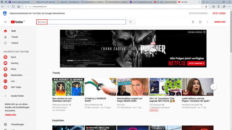

  6. Ok, also nochmal komplett neu.
    Liebe Community,
    ich habe seit Tagen ein Problem. Ich moechte es euch nun einmal schildern.
    Ich moechte eine InputBox erstellen.
    Das sieht dann so aus:
    Man kann seinen Text eingeben, dann auf "ok" druecken und es passiert etwas.
    Wenn man das Feld aber frei laesst und auf "ok" drueckt oeffnet sich ein anderes Fenster.
    Wenn man das Feld aber frei laesst und man auf "abbrechen" drueckt soll sich KEIN Fenster oeffnen sondern sich alle PopUp-Fenster schliessen.
    Mein Loesungsansatz waere
    1. Es gibt dafuer einen Code
    2. Man programmiert das Feld so, das wenn es aufpoppt ein Leerzeichen automatisch drinne steht.
    Wenn es fuer 1. oder 2. Einen Code gibt bitte ich euch meinen Code zu ändern.
    Mich wuerde aber trotzdem interessieren wie man in ein Feld einen Text automatisch schon einfügen kann und es ist mir schon aufgefallen, das manchmal auch ein Wasserzeichen drinne steht und verschwindet wenn etwas drinne steht.
    Lggg Dominik
    Weiss aber nicht wie ich einen VBA-Code einfuegen kann.
    Sub Speichern_als_PDF_mit_bestimmten_Namen ()
    Dim strDateiname As String
    Nummer1:
    strDateiname = Inputbox("Mit welchem Namen soll gespeichert werden?","Name bearbeiten", _ str Dateiname)
    If strDateiname = "" Then
    Antwort1 = MSGBox("Es wurde kein gueltiger Name eingetragen", vbRetryCancel, "Es ist ein Fehler aufgetreten!")
    If Antwort1 = 4 Then
    Goto Numer1
    Else Goto Exit1
    End if
    Else
    strDateiname = strDateiname
    End if
    Exit1:
    Exit2:
    VBA Input-Box Abbrechen geht nicht Screenshot_2.jpg VBA Input-Box Abbrechen geht nicht Screenshot_2.jpg
