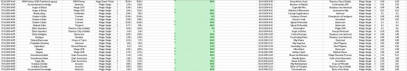

    Salve liebe Forenmitglieder =)
    Nachdem ich selbstredend VOR dem erstellen einer Frage etliche Stunden im Internet geforstet habe und dennoch nicht auf meine Lösung kam, wollte ich einfach mal direkt die Experten befragen =)
    Ich habe verschiedene Datensätze grob zusammengestellt (Links die Einkäufe eines Jahres, rechts die Verkäufe selbigen Jahres)
    Mein Ziel ist es, in der "Einkäufe" Sektion nach Karten der "Verkäufe Sektion" suchen zu lassen (Nach Datum aufsteigend sortiert) und gemäß des FIFO Prinzips, alsbald eine der "Verkauft" Karten in "Eingekauft gefunden wurde, die Zeilen des Matches in der "Einkauf-Liste" auszuschneiden und in ein neues Tabellenblatt zu kopieren. Anschließend ermittelt die Makro dann noch den erzielten Gewinn des Handels und schreibt diesen rechts neben die herausgeschnittene und in ein separates Tankdatenblatt eingefügte Zeile.
    Meine Vorstellungen gehen zwar noch sehr viel weiter, aber ich wollte erstmal vorsichtig nach dem kleinen Finger fragen, bevor ich euch den Arm herausreiße :D
    (Die "NV-Spalte" in der Mitte waren meine gescheiterten "ZählenWenn" und WVerweisversuche :D)
    Dies waren meine Makroansätze.. funzten jedoch nicht und inzwischen habe ich da mit googlewissen so viel verfrimelt, dass ich nicht mehr weiß ob da kein Grundlegender Fehler enthalten ist :/

    du solltest schon eine Beispielmappe hochladen, denn 1. kann man auf dem Bild nichts erkennen und 2. kann man ein Bild nicht in eine funktionierende Arbeitsmappe umwandeln.

    Huppsa :D sorry =)
    Das leuchtet ein.
    Musste nun 90% des Datensatzes rauswerfen um unter 100kb zu kommen :-D aber ich denke, der Aufbau ist ersichtlich =)
