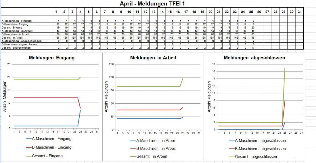

  9. TH20494 hat Ahnung
    VBA täglich aktuelle daten in neue zeile speichern und verlauf in diagramm anzeigen Unbenannt.jpg
    Also so sieht eine von emhreren Tabellen aus..
    Die Daten also die 9 Zahlen werden nur aus einer anderen Arbeitsmappe darein geschrieben(sry mein Fehler mit anderer Datei).

  10. Lutz Fricke Erfahrener User
    Ähhhh, ok...
    Probier mal statt die Zellen mit B4 o.ä. die Variante Cells(4,2). Das macht das Leben einfacher.
    BlattSchreiben.Range(Cells(4, Tag+1), Cells(11, Tag+1)) = BlattLesen.Range(Cells(25, 7), Cells(32, 7))
    Geschnackelt??
    Lutz Fricke, 25. April 2017

  12. TH20494 hat Ahnung
    Habs verstanden wie es funktioniert, aber macht er nicht Laufzeitfehler 1004..
    TH20494, 25. April 2017
