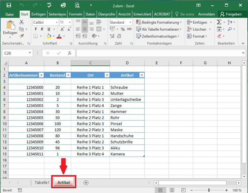

    Hallo Liebe User!!!
    Kann mir bitte jemand mit meiner Suchfunktion weiterhelfen,
    ich mochte eine Art Lager Einrichten und dabei Stückzahl per Button und Textfeld in der Tabelle immer Aktuell halten
    Die UserForm habe ich erstellt, Bloß das Programmieren fehlt mir noch (VBA) UserForm codieren, brauche dringend Hilfe! :confused:
    (VBA) UserForm codieren, brauche dringend Hilfe! Bild 1.jpg (VBA) UserForm codieren, brauche dringend Hilfe! Bild 2.jpg

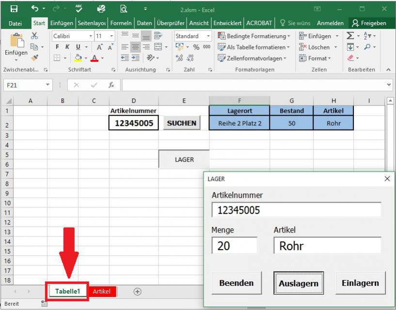

    Die Funktion: (schaut euch bitte zuerst die Bilder an)
    Nachdem ich in der UserForm die Artikelnummer eingegeben und mit ENTER bestätigt habe, müsste unter Artikel "der richtige Artikel erscheinen" damit ich auch weiß, dass es der richtige ist, danach die Menge (z.B. 20) eingeben und "Auslagern" oder "Einlagern" Button drücken, dabei wird die Zahl die in der Tabelle unter dem richtigen Artikel steht um z.B. 20 „Subtrahiert“ oder „Addiert“ es wäre echt super wenn mir dabei jemand helfen könnte.
    Hoffe, dass ich mein Vorhaben mit genügend Info beschrieben habe, bitte fragt, wenn irgendetwas unverständlich ist
    P.S. Ist es möglich den SUCHEN Button mit "ENTER" zu betätigen?
    Hier die Excel Datei:
    Den Anhang 2.xlsm betrachten
    Ich danke im Voraus!!!!
