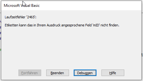

    If Len(Me.TxMat) = 10 And IsNumeric(Me.TxMat) Then
        Me.TxMat = Left(Me.TxMat, 4) & "." & mID(Me.TxMat, 5, 2) & "." & Right(Me.TxMat, 4)
    End If
    Dieser Codeschnipsel soll aus 1234567890 in der Textbox bitte 1234.56.7890 machen.
    Wie man an der Schreibweise (Autokorrektur) sehen kann, erkennt VBA Mid nicht.
    Ich habe versehentlich den Schlüssel des Datensatzes in der mit dem Formular verbundenen Tabelle des Datensatzes mID genannt und vermute, dass der Code das Schlüsselwort mit der DS-ID verwechselt.
    Natürlich habe ich die ID mittlerweile unbenannt, VBA weigert sich aber vehement, den neuen Staat anzuerkennen und beharrt auf sein mID.
    Ich habe es schon mit komprimieren und reparieren versucht, kein Erfolg.
    Wie löse ich dieses Problem?

    Dank dieses Eintrags habe ich jetzt diese Schreibweise angewandt
        Me.TxMat = Left(Me.TxMat, 4) & "." & VBA.Strings.mID(Me.TxMat, 5, 2) & "." & Right(Me.TxMat, 4)
    End If
    Die Autokorrektur beharrt zwar auf die Schreibweise, aber jetzt funktioniert der Code zumindest.
