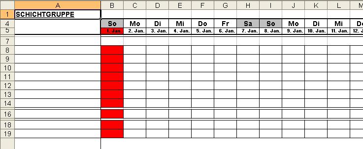

    Hallo, ich bin neu im Forum und Hoffe auf Hilfe.
    Ich habe vor ewigen Zeiten mal einen Kalender zur Schichtgruppen Planung erstellt. Es sind etliche Formeln zur Berechnung verschiedener
    Zeitptionen hinterlegt. Da ich bisher aber immer die Wochentage mit
    Wochenendfarbe und die Feiertage mit der Feiertagsfarbe immer manuell
    neu machen muß, dacht ich mir, ich erstelle eine Automatik, die mir das per Klick automatisch macht. Zur Ansicht wie der Aufbau ist, habe ich unten eine Datei angehängt.
    Jetzt bin ich soweit, dass die Wochentage und Feiertage automatisch eingetragen werden. Ich habe es auch geschafft, die Wochenenden (Sa,So) automatisch grau zu färben und die Feiertage automatisch rot
    zu färben. Dafür nutze ich die grün markierten VBA Code Teile unten.
    Mit den rot markierten Teilen wollte ich folgendes erreichen:
    1. ist in Zelle B4 die Zellfarbe = grau, dann mache Zelle B5, B8-B14, B16,
    B18-B19 auch grau
    in meinem Fall ColorIndex 15
    2. ist in Zelle B5 die Zellfarbe = rot, dann mache Zelle B8-B14, B16,
    B18-B19 auch rot
    in meinem Fall ColorIndex 3
    Leider funktioniert das aber nicht so wie es soll.
    Wenn mir jemand zeigen könnte wie sowas geht wäre klasse. Ich mache schon seit über einer Woche da rum und komme nicht weiter.
    Genial wäre es natürlich wenn es Reihenbezogen funktionieren würde:
    z.B.: Ist in den Zellen B4-B100 eine Zelle grau dann mache die jeweils
    darunter liegenden Zellen 5, 8-14, 16, 18und 19 auch grau.
    Dann müsse ich den Code nicht für alle Zellen neu schreiben und somit die VBA Datei klein halten.
    So hier jetzt mein Code:

  2. schatzi Super-Moderator
    Hallo!
    Warum nutzt du dafür nicht die Bedingte Formatierung?
    Genau dafür ist sie doch gemacht.
    schatzi, 12. Oktober 2010

    Dann probier' mal sowas:
    Sub Wochenende()
    Dim Zelle As Range, Faerbe As Range
    For Each Zelle In Range("B4:N4")
    If Weekday(Zelle) = 7 Or Weekday(Zelle) = 1 Then
    Set Faerbe = Union(Zelle.Resize(2, 1), Zelle.Offset(4, 0).Resize(7, 1), Zelle.Offset(12, 0), Zelle.Offset(14, 0).Resize(2, 1))
    Faerbe.Interior.ColorIndex = 15
    End If
    Next
  5. dienheimer Erfahrener User
    Hey, super!
    So funktioniert es.
    Vielen Dank
    Gruß Markus

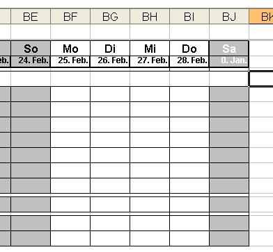

  6. dienheimer Erfahrener User
    Hallo nochmal.
    Nun ist ein neues Problem aufgetreten:
    Die automatische Generierung fragt auch Schaltjahre ab.
    Wir der 29. Feb. nicht benötigt wird die Schriftfarbe automatisch weiss
    uns somit nicht zu sehen.
    Die Formeln in den Zellen geben Sa und 0. Jan. aus.
    Wenn ich jetzt das formatierungs VBA ausführe werden logisch alle
    Zellen grau gefärbt.
    Die Idee war jetzt das ganze wie folgt zu ergänzen:
    Wenn Schriftfarbe in Zelle BJ5 = weiss dann markiere die Zellen BJ4 - BJ5 und BJ8 - BJ14 und BJ16 und BJ18 - BJ19. Färbe die zellen weiss.
    Ich hab´s probiert; leider ohne erfolg.
    Unten ein Ausschnitt zum anschauen.
    Für Hilfe bin ich sehr dankbar.
    Gruß Markus
