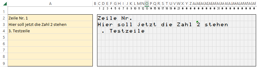

    ich bastel mir gerade eine kleine Tabelle, die mir eine Textzeile in LCD-Schrift übersetzt.
    Dafür habe ich mir ein 8x40-Zellengitter gebastelt, welches ein altes Display darstellen soll.
    VBA: Zahlen als char eintragen upload_2023-4-26_13-39-8.png
    Um nicht jede Zelle einzeln beschriften zu müssen, lasse ich mir die Zeile in Spalte A per VBA zeichenweise in das Gitter eintragen.
    Wie man auf dem Bild in Zeile 2 und 4 sehen kann, werden die Zahlen nicht eingetragen. In Zeile 3 habe ich alle Zellen im Gitter als Text formatiert. Dort wird die Zahl eingetragen, aber die Zelle markiert, weil eine Zahl als Text angezeigt wird.
    Wie erzähle ich meinem VBA, dass er auch die Zahlen in die Zellen einträgt?

    du hast irgendeine Formatierung in diesem Zellbereich, der die Zahlen nicht darstellst - setze mal den Cursor in die betreffenden Zellen (z.B. M11) dann siehst du, dass die Zahlen drin stehen. Lösche die Zellen, sodass von unten welche nachgeschoben werden und schon werden die Zahlen dargestellt.

    Spaltenbreite auf 1,5 setzen.

    Oh wie peinlich. Auf die Idee mit der Spaltenbreite bin ich nicht gekommen.
    Vermutlich weil die Schriftart eigentlich eine feste Breite hat, ging ich davon aus, dass auch alle Zeichen ins Raster passen. Gerade die 1 ist ja nun nicht sooo breit
