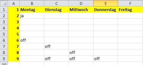

    Ausgangstabelle (Excel 2010)
    Ich möchte komplette Zeilen löschen wenn in einem bestimmten Bereich gleichzeitig das Wort "off" steht. In diesem Beispiel:
    Wenn in Spalte C egal welche Zeile und in Spalte D egal welche Zeile und in Spalte E egal welche Zeile das Wort "off" steht, soll die gesamte Zeile gelöscht werden.
    Meine VBA-Versuche scheitern kläglich. Letzter Code, bei dem nichts passiert:

    Ich vermute, es liegt an der komplett falschen Definition des Suchbereiches. Komme aber einfach nicht weiter. Hilfe!

    Damit liegst du vollkommen richtig, da du ja im Bereich A1:F10 alle Zellen durchläufst, aber eigentlich nur jeder Zeile einmalig durchlaufen willst. Außerdem prüfst du bei jedem Schleifendurchlauf die Zellen C2, D2 und E2, wogegen du ja jede Zeile prüfen musst. So wird ein Schuh daraus:
        Set Bereich = Range("A1:A10")
        For Each zelle In Bereich
            If zelle.Offset(0, 2) = "off" And zelle.Offset(0, 3) = "off" And zelle.Offset(0, 4) = "off" Then
                zelle.EntireRow.Delete Shift:=xlUp

    BoskoBiati: funktioniert. Einwandfrei. Tausend Dank.
    Beverly: Da passiert leider überhaupt nichts. Es rührt sich gar nichts. Dennoch danke für den Versuch.

    Dann machst du etwas falsch. Schau dir die angehängte Mappe an - in Tabelle "Ausgang" siehst du die Startsituation (in Zeile 2 und 10 steht jeweils in Spalte C, D und E der Begriff "off") und in Tabelle "Ergebnis" siehst du die Situation nach Ausführung des Makros: es fehlen Zeile 2 und Zeile 10, also genau die welche der Code löschen soll.
    Nimm dann mal den Code aus Beitrag 2 und lasse dabei in einer Zeile Spalte E leer - diese Zeile wird gelöscht, obwohl sie nicht gelöscht werden darf, da die Bedingung ja ist, dass auch in E "off" stehen muss.
