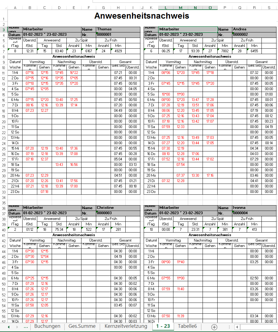

    Hallo Ihr Lieben, leider bin ich in VBA nicht sehr gut bewandert und arbeite meistens nach Search, try and error, oder mit Formeln. Normalerweise werde ich so auch meistens fündig, dank der vielen netten und fachlichen Beiträge :-).
    Schon mal vielen lieben Dank für jede Unterstützung.

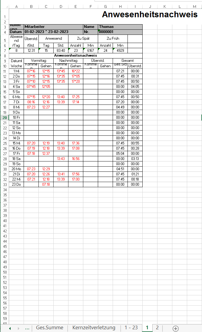

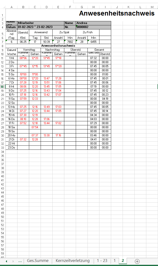

    Die Ursprüngliche Tabelle ist die Ist-Tabelle, diese sollte jeweils nach Mitarbeiter Nr. in Neu erstellte Blätter mit der jeweiligen Mitarbeiternummer kopiert werden, siehe Soll-Tabelle 1 und Soll-Tabelle 2.
    VBA Zellbereiche anhand einer Suchvariable in neues Tabellenblatt kopieren IST-Tabelle.PNG VBA Zellbereiche anhand einer Suchvariable in neues Tabellenblatt kopieren Soll-Tabelle2.PNG VBA Zellbereiche anhand einer Suchvariable in neues Tabellenblatt kopieren Soll-Tabelle1.PNG
    Das Problem ist, das sich je nach Tag der Auswertung und Monat die Länge der Mitarbeiterblöcke ändert. Auch der Ist Tabellenname scheint ein Problem zu sein, Original ist 1 ~ 23 (für meine Tests in 1 - 23 geändert) . Das ~ mag VBA wohl nicht besonders.

    meiner Ansicht nach ist das völlig falsch aufgebaut. Das ist wieder so ein typisches Beispiel dafür, dass ein ursprüngliches Papierformular in eine EDV umgesetzt wird. Eine solche Darstellung sollte man allenfalls zur Datenausgabe verwenden. Wenn du magst, lädst du mal deine Datei hoch. Dann kann man sehen, was man daraus machen kann.

    Die Datei kommt von einem einfachen Zeiterfassungsterminal ohne möglichkeiten der Veränderung beim Export, deshalb der Wunsch nach der VBA Lösung.
    ich habe jetzt mal eine Musterdatei hochgeladen, sensible Daten sind alle entfernt worden.
    Die Blätter 1 und 2 habe ich händisch erstellt und kopiert.
    Ich würde das Tabellenblatt 1 ~ 23 dann einfach gerne in meine Makro Exceldatei zur weiterbearbeitung kopieren.

    hier der erste Versuch. Bitte mal ansehen, ob das so OK ist.

    es läuft super.
    Ich habe nur noch den Blattname auf die vom Mitarbeitername auf die Mitarbeiternummer geändert.
