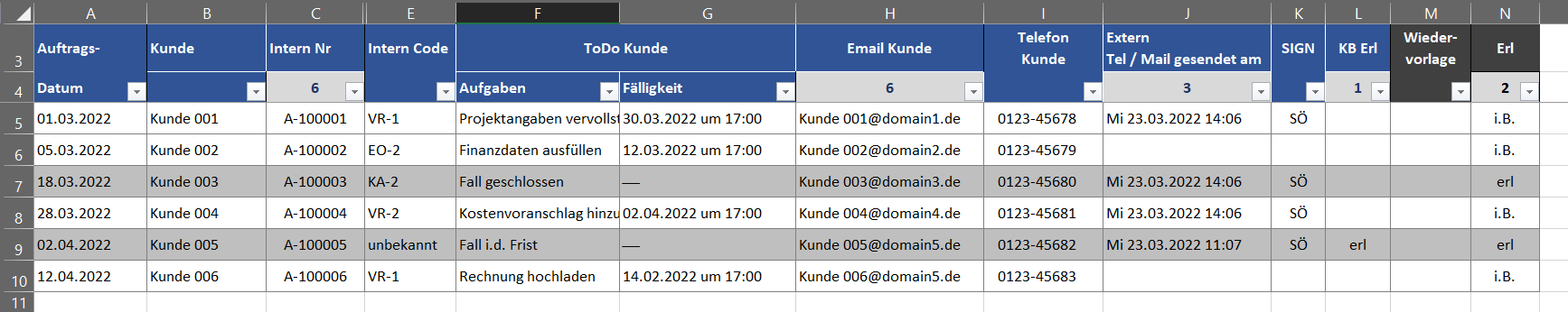

    Vorabinfo:
    (siehe Bild Tabelle.png)
    Ich habe eine Tabelle "Offen" von Spalte A bis Spalte N; Zeilen 1 bis 4 sind Kopfzeilen. Ab Zeile 5 beginnen die Eintragungen. In Spalte N wird durch Formeln ermittelt, ob der Fall erledigt ist. Wenn ja, dann wird in N "erl" hinterlegt.
    Am Ende der Woche werden neue Listeneinträge mit den bestehenden verglichen.
    Nun die Aufgabe des Scrips:
    Jene Zeilen (bzw. Bereiche von A bis N), bei denen in N ein "erl" steht, sollen nur per Knopfdruck in das Blatt "Erledigt" VERSCHOBEN werden - mit Formatierungen und Formeln. In Blatt "Offen" sollen dann auch die ganzen Zeilen gelöscht werden - also auch keine Leerzeilen bleiben.
    Meine Excel liegt als Offene_Faelle.xlsm in einer Cloud, nicht lokal.
    Ich habe einen Code einer vergleichbaren Frage kopiert und meinen Spalten angepasst, aber klappt nicht :-/ Excel beglückt mich beim Ausführen des Makros mit der Fehlermeldung: Fehler beim Kompilieren: Unzulässige Verwendung des Schlüsselwortes Me (Zeile 4 meines Scripts).

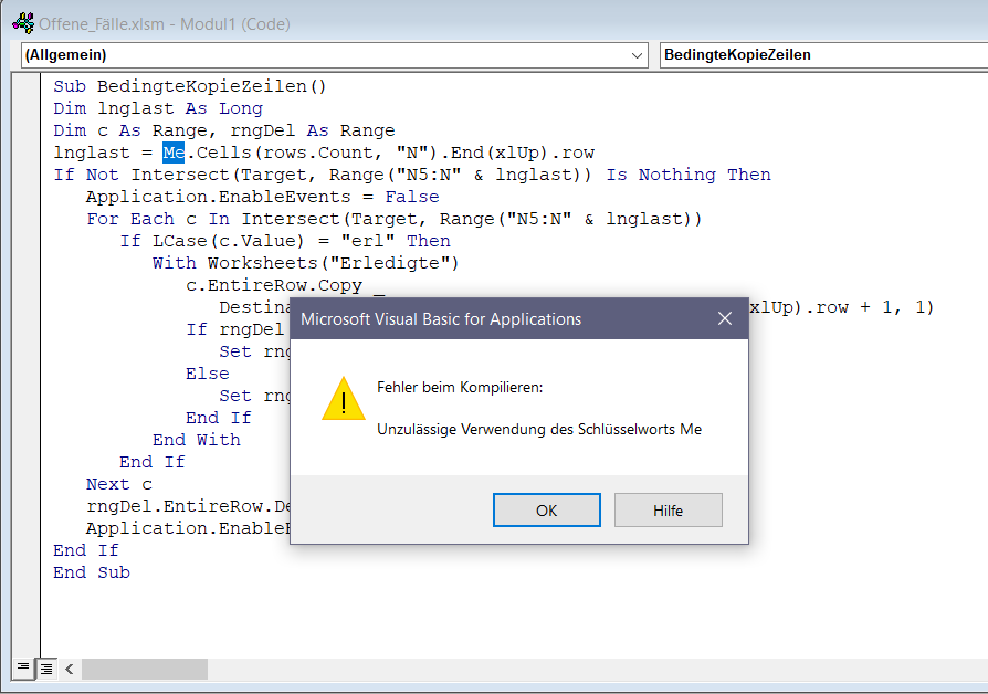

    (siehe Bild Fehlermeldung.png)

  2. AlterDresdner Erfahrener User
    Hallo Felizia,
    mindestens zwei Dinge gehen nicht:
    1. Das Schlüsselwort Me verweist auf das Objekt einer Userform, die Konstruktion Me.Cells(... kann es also nicht geben. Was Du damit wirklich ansprechen willst, habe ich nicht ergründet.
    2. Target ist eine Variable, die vom System bei Ereignisroutinen (SelectionChange, Change) an die entsprechende Routine übergeben wird und die aktive/n) Zelle(n) repräsentiert. In Deiner Routine kann es Target nicht geben geben
    Was sonst noch nicht stimmt, könnte man evtl. ermitteln, wenn Du die Datei nicht als Bild, sondern als Datei postest.

  3. Exl121150 Erfahrener User
    Hallo Felizia,
    wie schon AlterDresdner erwähnt hat, sind die beiden Wörter "Me" bzw. "Target" hier fehl am Platz.
    So wie es aussieht, hast du den Prozedurinhalt aus einer Ereignisbehandlungsroutine kopiert. Diese befindet sich entweder im Codemodul der Arbeitsmappe ("DieseArbeitsmappe" bzw. englisch "ThisWorkbook") oder aber in einem Codemodul eines Arbeitsblattes.
    Dort bezieht sich sich das "Me" als Objektinstanzzeiger entweder auf die Arbeitsmappe oder auf das Arbeitsblatt, zu dem das Codemodul gehört. Ebenso könnte es ein Objektinstanzzeiger im Codemodul einer Userform auf diese Userform-Instanz sein.
    Diese Kopie hast du dann in ein allgemeines Codemodul eingefügt. Dort ist aber beides unbekannt - deshalb die Compiletime-Fehlermeldung.
    Vermutlich wirst du statt "Me.Cells(....)" schreiben müssen:
    entweder ActiveSheet.Cells(....)
    oder Worksheets("Blattname").Cells(...)
    wobei "Blattname" die Bezeichnung ist, die im Arbeitsblatttabulator steht.
    Vermutlich wirst du statt "Intersect(Target, Range("N5:N" & lnglast))" schreiben müssen:
    entweder: ActiveSheet.Range("N5:N" & lnglast)
    oder Worksheets("Blattname").Range("N5:N" & lnglast)
    und zwar an beiden Codestellen. Damit beziehst du dich auf die Zellen des verwendeten Zellbereichs in Spalte N.
    In der Zeile "For Each c ..." wäre es auch günstig, wenn du noch ".Cells" anfügen würdest, also z.B.
    ActiveSheet.Range("N5:N" & lnglast).Cells oder Worksheets("Blattname").Range("N5:N" & lnglast).Cells
    Exl121150, 15. April 2022
