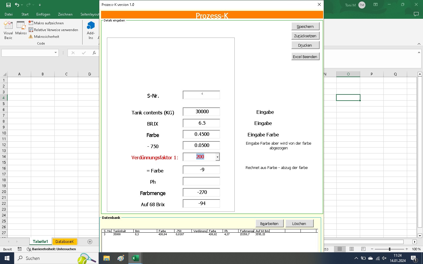

    Guten Morgen,
    brauche eure Hilfe.
    Bin gerade dabei eine Liste herzustellen.
    Problem dabei wenn ich bei der Eingabe ein punkt eingebe(Beispiel 0.4567)rechnet es zwar falsch aus aber er rechnet...möchte aber anstatt punkt ein Komma haben ..das Problem dann zeigt er gar nichts an.
    Das andere sobald ich speichere müsste die eingaben die ich gemacht habe automatisch gelöscht werden ...tut es aber nicht.
    Wäre für eure Hilfe sehr Dankbar

    was Bitte soll ich machen um den Fehler zu sehen?
    Bilder schaue ich mir nicht an, da Excel damit nichts anfangen kann.

    einen Fehler habe ich nicht gefunden, weil ich nicht gesucht habe. Zunächst ein Hinweis: es ist absolut daneben, in fast jedes Makro die Anweisung "On Error Resume Next" zu schreiben. Durch die Unterdrückung der Fehlermeldungen verschwinden mögliche Fehler nicht. Was deine Rechenergebnisse betrifft: alle Ausgaben aus den Objekten eines Userform sind Texte. Das muss man bei Berechnungen berücksichtigen. Also nicht Textbox1.Value * Textbox2.Value sondern CLng(Textbox1.value)*CLng(Textbox2.Value).
    Über den nächsten Punkt kann man unterschiedlicher Meinung sein: ich persönlich "taufe" Objekte eines UserForm nicht um. Nach meinem Verständnis kann man die Quelltexte dann besser Lesen und verstehen.
