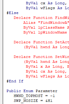

  3. Leon2030 Neuer User
    hallo d`r Bastler,
    Danke für deine Rückmeldung.
    Ein teil des Codes nach #Else bis #End If würd Rot Angezeigt. Also Passt was nicht oder?
    Farblich Markieren im Code geht im Forum nicht...

  4. d'r Bastler
    d'r Bastler Erfahrener User
    VBA7, Declare Function FindWindow Lib
    Tja, dann wirst Du die roten Zeilen wohl irgendwie benennen müssen. Sonst sehe ich keine Chance für weitere Hilfe.
    Die beiden Codes sind übrigens 1:1 gleich. Vielleicht versuchst Du es mit Zeilennrn. oder Auszügen der Stellen, wo's klemmt.
    Du hast nach Alternativen gefragt. Dazu müsstest Du mal genauer beschreiben, was Du denn vorhast.
    Grüße
