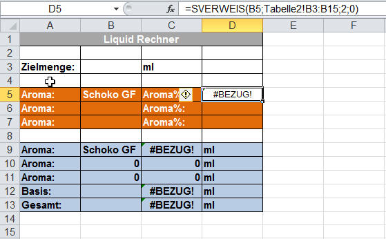

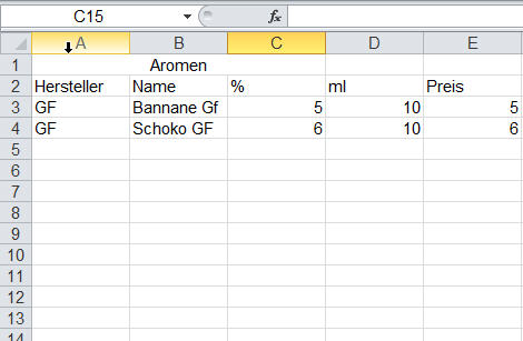

    Danke für die antwot leider ging es nicht. Habe die Formel für meine direkte sachlage umgeschriben hier mal ein paar bilder um die Sache vieleicht zu erleichtern.
    In der Zelle B5 ist ein Drop down Menü mit den Sorten aus der Tabelle2 hinterlegt.
    In der Tabelle1 D5 soll nun der prozentsatz als normale Zahl aus der Tabelle2 die bei der Sortesteht eingefügt werden.
    Also ich wähle in B5 Schoko aus und in D5 soll jetzt die 6 von Tabelle2 C4 stehen.
    Der Untere Grau/Blaue bereich hat damit nichts zutun das sind einfach nur formeln +-*/ die sich von oben die Zahlen holen.

  4. steve1da Office Guru
    Vergleichen und Bezug
    das ist der Nachteil wenn man nicht den Originalaufbau beschreibt!
    =sverweis(B5;Tabelle2!$B$3:$E$15;4;0)
    steve1da, 31. März 2016
  5. xambox User
    Yes! Super. Hat geklappt und habe es auch geschafft für andere Zellen um zu schreiben. Vielen Dank.
