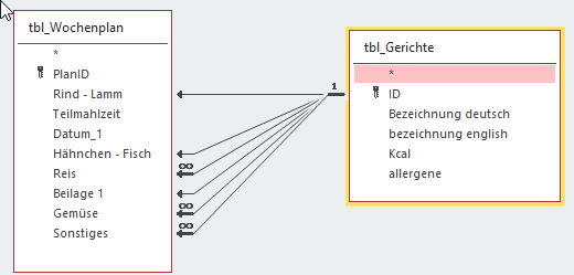

    Dein Beziehungsfenster zeigt genau das Problem

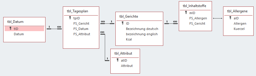

    Du benötigst eine Tabelle mit Gerichten und eine Tabelle mit den Wochen. Dann eine m:n Tabelle um beides zusammenzuführen. So in etwa würde dann mein Beziehungsfenster aussehen:
    In der tbl_Attribut würde ich mir dann vorstellen, dass dort steht, für welches Gericht das ausgesuchte steht. Z.B. Gericht1/2/3 mittags, Gericht1/2/3 abends (Da könnte man auch schon fast wieder eine m:n einbauen...)
    So ist die Anzahl der Gerichte variabel und Du hast nur eine Tabelle mit Gerichten, die Du dann beliebig oft zusammenstellen kannst.

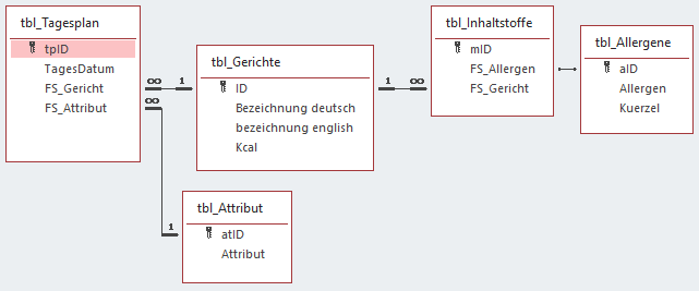

    wenn ich so drüber nachdenke, tbl_Datum ist eigentlich überflüssig, also besser so:
    Was mir noch aufgefallen ist: vermeide Bezeichnungen mit Umlauten, Bindestrichen oder Leerzeichen, also besser Gericht1 als Gericht 1, oder Haehnchen_Fisch statt Hähnchen-Fisch.
    Solltest Du später mal mit VBA arbeiten, wird der Bindestrich als „Minus” verstanden und kann unter Umständen zu unerwünschten Effekten führen. Bezeichnungen mit Leer- oder Sonderzeichen müssen dann mit [] maskiert werden, also dann [Hähnchen-Fisch] und [Gericht 1]. Also lieber lassen, die Klammern werden gern vergessen und bei der Fehlersuche dann übersehen.

    Und je nachdem, wie tief Du später gehen willst, die einzelnen Bestandteile der Gerichte einzeln(elementar) aufführen, dann kannst Du den Rollbraten anhand der Tabelle mit verschiedenen Soßen, Beilagen usw zusammenstellen.

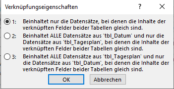

    Kannst du mir das Fenster bitte noch erklären?
    McCallion, 14. Oktober 2024
  6. Doming
    Doming Erfahrener User
    eine Abfrage nach Typ 1 beinhaltet in dem von Dir aufgeführten Beispiel alle Gerichte, für die es ein Datum gibt, egal ob in Zukunft oder Vergangenheit. Gerichte ohne Datum oder Tage ohne Gericht werden nicht aufgeführt.
    nach Typ 2 werden Dir alle Tage aufgelistet und in einer zweiten Spalte die Gerichte, die es an dem betreffenden Tag gab.
    nach Typ 3 werden Dir alle Gerichte aufgelistet und in der zweiten Spalte stehen die Tage, an denen die jeweiligen Gerichte auf der Speisekarte standen.

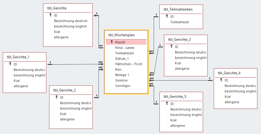

    Die Tabellen habe ich jetzt erstellt und so verknüpft. Ich bin mir aber nicht sicher ob ich die Verknüpfungen so richtig erstellt habe. Ich glaube dass ich da noch einen kleinen Denkfehler drin habe was die Tabellen bzw. die Untertabellen habe. Hab die Logik von Access leider noch nicht so ganz verstanden.
  8. Doming
    Verknüpfen von Tabellen
    Das sieht so weit gut aus. Allerdings kann das Feld Allergene aus der Tbl_Gericht herausfliegen, die Allergene kommen ja von den Inhaltsstoffen.
    Die Tabelle Teilmahlzeiten und Attribute sollen vermutlich das gleiche darstellen, eine kann davon weg.
    Darin kann dann enthalten sein Gericht1/Abend, Gericht1/Mittags, Gericht2/Abend, Gericht3 Abend usw.
    nur muss der Schlüssel klar sein. Das kann man z.B. Steuern, dass man die ID nicht auf Autowert setzt, sondern händisch per vba. Dann kann man nachher herausfiltern, dass Gerichte mit dem Nebenschlüssel unter 1000 für Mittagsgerichte sind, Gerichte über 1000 für Abendgerichte. Aber das ist nur eine von den Möglichkeiten, worüber sich der Programmierer Gedanken machen sollte ;-)
