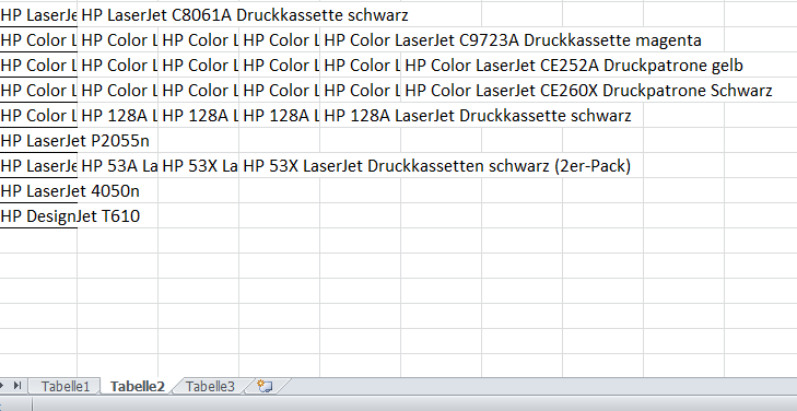

    Also was ich erstellen möchte sind zwei Dropdownfelder welche miteinander in Verbindung stehen. Im ersten Feld soll man eine Auswahl an Druckern haben. Je nachdem welchen dieser Drucker man auswählt soll sich dann das zweite Feld verändern, in welchem die verschiedenen Druckpatronen für den jeweils gewählten Drucker zu finden sind (ebenfalls in Dropdownform).
    Den SVERWEIS selbst bzw. die Funktion des Dropdowns hab ich glaube ich soweit verstanden. Nur weis ich nicht wie ich es hinbekomme das der SVERWEIS sich auf das variable Suchkriterium bezieht und mir daraufhin die Auswahl an Druckerpatronen ausgiebt.
    Im Anhang hab ich mal ein Bild der Tabelle gepostet in welcher, in der ersten Spalte die Drucker und in den folgenden die Patronen, enthalten sind.

    Danke das hat mir schon sehr geholfen ich hab nur noch eine kleine Frage bekomme ich es irgendwie hin beim definieren der Namen ein Leerzeichen zu verwenden oder muss ich die Drucker wie folgt schreiben (HP_LaserJet_4100n) ?
  4. Hajo_Zi
    Hajo_Zi Erfahrener User
    Verknüpfung von zwei Dropdown Menüs
    Bei namen kann man keine Leerzeichen verwenden. Es gibt aber die Funktion WECHSELN() um in einer Zeichenkette Leerstellen zu ersetzen.l
