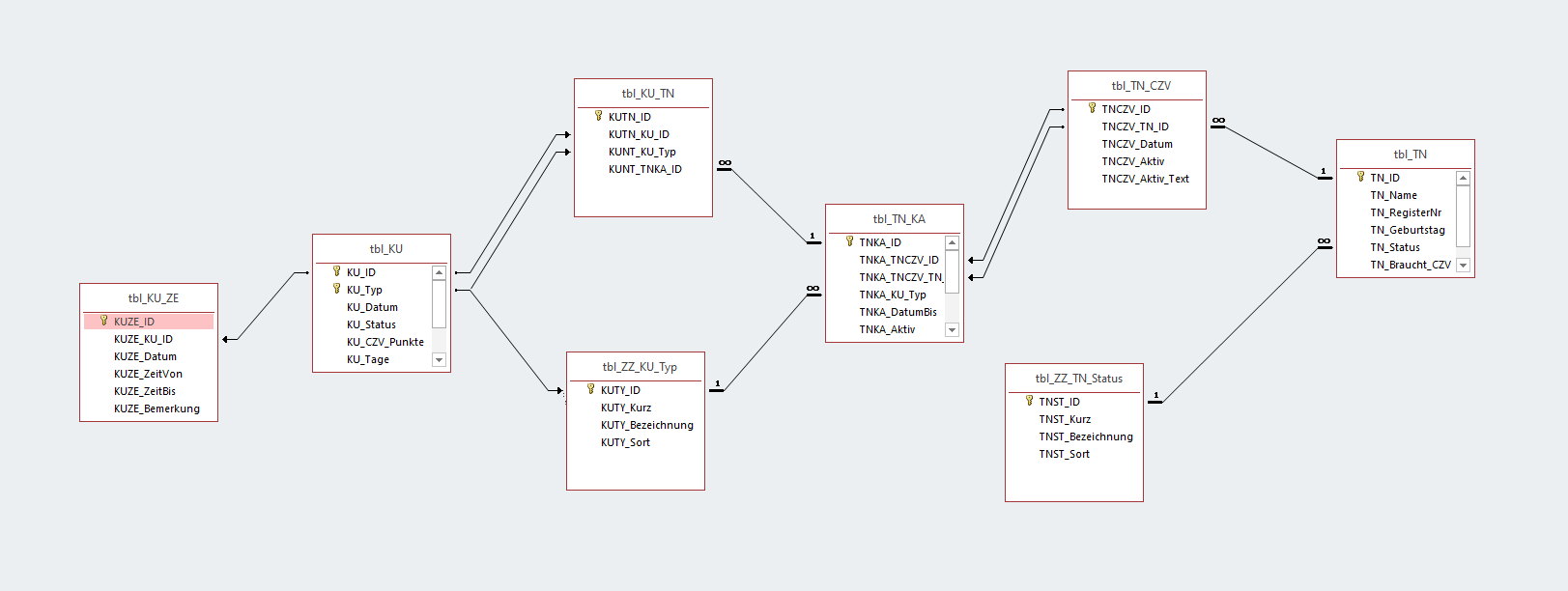

    das Problem liegt wahrscheinlich in der Struktur der Tabellenbeziehungen. Verdächtig erscheint mir der Rightjoin zwischen tbl_KU und tbl_KU_ZE, sowie die 1:1 Beziehung von tbl_KU_TN zu tbl_TN_KT. Diese würde ich vermeiden. 1:1 Beziehungen lassen sich doch in derselben Tabelle verpacken. (Ich splitte diese nur, wenn es sich um sehr viele Felder in einer Tabelle handelt.) Joins verwende ich nur in Abfragen.
    Die Doppelverknüpfung von tbl_ZZ... würde ich ebenfalls vermeiden indem ich tbl_ZZ zweimal in die Beziehungen nehme und dann jeweils einmal mit den anderen abhängigen Tabellen verknüpfe um einen Zirkelbezug zu vermeiden.
    Das ist jetzt natürlich keine direkte Lösung für das Problem, aber ich kann mir vorstellen, dass Access bei Strukturungereimtheiten in den Beziehungen bei der Formularansicht etwas anders reagiert, als bei der Datenblattansicht.
    Von den in den Tabellenbeziehungen abweichenende Verknüpfungen in Abfragen verkomplizieren die Situation zusätzlich.
    Ich würde das Datenmodell nochmal überdenken. Die starke Normalisierung unter Verwendung von Autowert-IDs ist, vor allem in kleinen DBs, oft, aber nicht immer ein Vorteil.

    Danke für Deinen Versuch. Habe nun mal die ganze Struktur nocheinmal überdacht und so verändert, dass es nur noch 1:n Beziehungen hat. Auch sind nun alle ID's explizit auf Basis einer "Longinteger".
    Leider alles nichts gebracht - selbst Neuaufbau usw. sind alle gescheitert.

    es freut mich, dass Du eine "erstmal funktionierende" Lösung gefunden hast. Aber anstatt die Joins in den Tabellenbeziehungen zu entfernen hast Du weitere eingebaut. Das sind ja keine 1:n-Beziehungen, sondern 1:alle-Beziehungen, was in den Tabellen eher kontraproduktiv ist. Leider durchblick ich die ganzen Abkürzungen nicht um so die tatsächlichen Beziehungen der Datensätze zu verstehen. Wenn der "Druck" mal weg ist, kann man ja vielleicht ein grundlegendes "Reengenierung" starten.
    Soll heißen:
    Ein Lastenheft erstellen, was die Datenbank überhaupt leistet, bzw. leisten soll. Also, welche Funktionen sollen umgesetzt werden?
    Gibt es einen Workflow oder sind alle Daten statisch nur gespeichert um dann in bestimmter Weise abgerufen zu werden?
    Welche Tabellen braucht es dazu?
    Normalisierung der Datentabellen/Felder
    Erstellung der Abfragen um die geforderten Datenergebisse zu erzielen.
    Erst dann gehts an Formulare und Berichte, sowie die DB benutzerfreundlich zu machen.
    Leider verführt Access dazu das Pferd von hinten aufzuzäumen, weil man kleine DBs "mal eben" zusammenklicken kann.

    Um die Logik zu verstehen:
    Ein LKW-Fahrer (tab_TN) benötigt einen Ausweis CZV / Fahrerqualifikation um Güter transportieren zu dürfen.
    Er beginnt immer mit einem CZV-Grundkurs (5 Tage/Punkte) - (innerhalb 1 Jahr nach absolvierten LKW-Prüfung). Zeitraum in (tab_TN_CZV) definiert.
    Dieser CZV-Ausweis hat dann 5 Jahre Gültigkeit.
    Innerhalb dieser 5 Jahre benötigt er dann 5 Tage Weiterbildung
    Dies kann in Form von CZV-Kursen sein, ADR-Kursen, Staplerkursen usw.
    Dies unterschiedlichen Kurstypen haben dann jeweilige Ausweise:
    • CZV-Ausweis (tab_TN_KA) - zwingend um Güter tranportieren zu düfen, gibt auch den Zeitraum vor, in welchem die Kurse absolviert werden müssten:
      • Grundkurs immer 5 Tage
      • Wiederholungskurse innert 5 Jahren 5 Tage (meistens je 1 Tag)
      • nach absolvieren von 5 Tagen/Punkten, verlängert sich um weitere 5 Jahre,
      • Ausweis kann frühestens 6 Mt vor Ablauf bestellt werden.
    • ADR-Ausweis (abTN_KA)- gültig 5 Jahre - ist nicht zwingend, ausser er fährt mit gefährlichen Güter
      • Noch kein ADR-Ausweis - Grundkurs 3 Tage - gilt aber für CZV-Punkte nur 1 Tag/Punkt
      • Sofern innerhalb gültigem Ablauf benötigt es nur - Wiederholungskurs 1 Tag/Punkt
      • (nach absolvieren wiederum 5 Jahre gültig)
    • Stapler-Ausweis - ohne Ablaufdatum
      • Je nach Typ Stapler zwischen 1-3 Tage - gelten nur 1 Tag CZV-Punkt
    usw. je nach Gültigkeit der Zulassungsstelle
    Kurse kombinierbar innerhalb dieser 5 Jahre CZV-Ablaufdatum (tab_TN_CZV) - z.B.
    3 Wiederholungskurse CZV
    1 Wiederholung ADR
    1 Staplerkurs​
    Sobald diese 5 Tage/Punkte erreicht sind, verlängert sich das CZV-Datum um weitere 5 Jahre
    Und so wiederholt sich das immer alle 5 Jahre.
    Abkürzungen
    tbl_KU = Kurs Nr, Kurs Datum, Kurs Type, Kurs Punkte
    tbl_KU_ZE = Kurs Zeiten, da es mehrere Tage sein kann
    tbl_KU_TN = jeweils Kurs_Datum/Kurstyp, nur Teilnehmer welche diese benötigen aufgrund Ausweis
    tbl_TN = Grundlagen für Kursteilnehmer
    tbl_TN_CZV = Grundlage wann und wie lange der gültige Zeitraum ist, in welchem Kurse gültig sind.
    tbl_TN_KA = Gülige Karten mit Ablaufdatum - Bestelldatum da nicht füher als 6 Mt vor Ablauf bestellbar
    tbl_ZZ_KU_Typ = welche Kursgruppen gibt es (CZV Wiederholung oder Grundkurs, ADR Wiederholung oder Grundkurs, Staplerkurs, unsw.) - Aufgrund des eingetragenen Typ's auf dem Ausweis im Teilnehmer, werden dann diese angezeigt in Sortierung aufsteigend des Ablaufdatum Ausweis

  15. andyfau
    andyfau Erfahrener User
    Beim Durchsehen der Tabellen habe ich gesehen, dass Du berechnete Felder und Nachschlagefelder direkt in den Tabellen nutzt. Berechnungen sollten ausschließlich in Abfragen, ggf, dann auch in Formularen/Berichten genutzt werden, weil diese intern nicht beinflusst werden können und sich dann in Abfragen und Formularen dazwischen drängen und nicht nachvollziehbare Ergebnisse erzeugen (können). Desgleichen gilt für Nachschlagefelder, die dann immer, manchmal auch ungewollt, Kombifelder in Formularen verursachen, die dann schwer bis garnicht steuerbar sind.
    Aber, ich mach mal weiter.....
