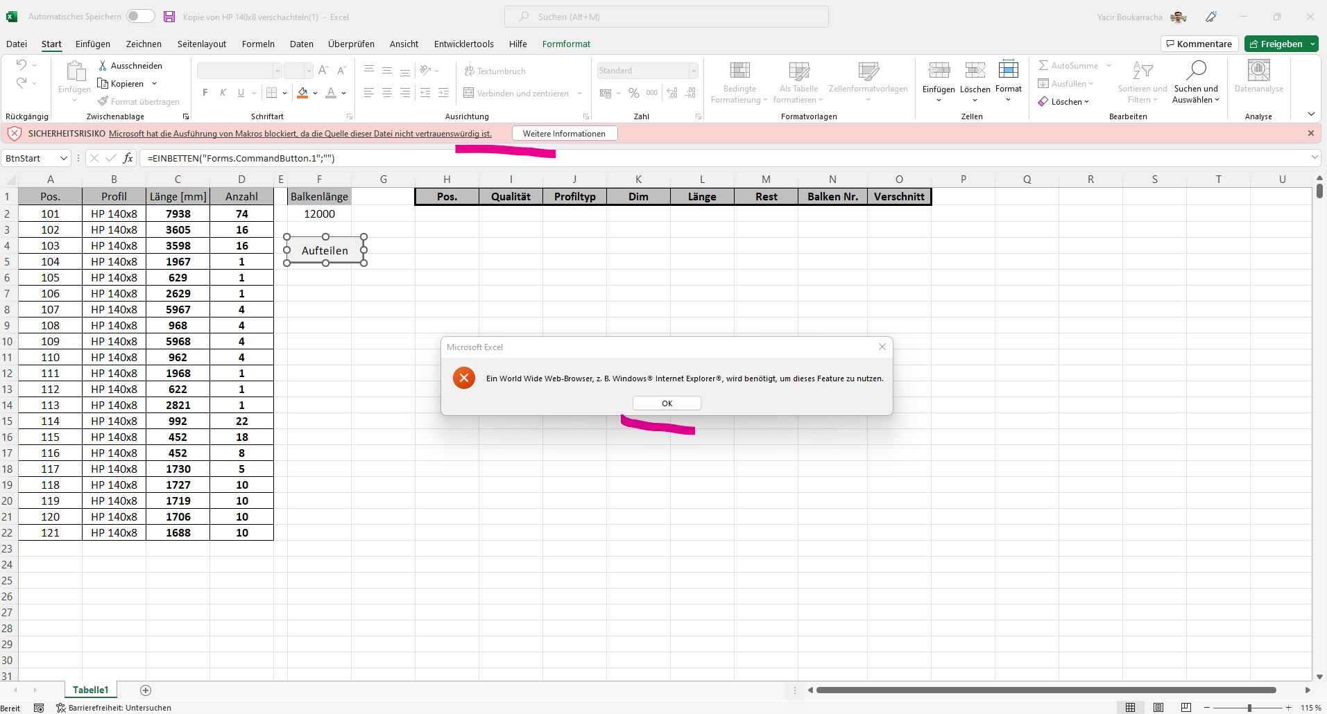

    Ich habe hier die Datei hochgeladen.

    Siehe bitte die Datei im Anhang. Ich habe eine zweite Tabelle erstellt.

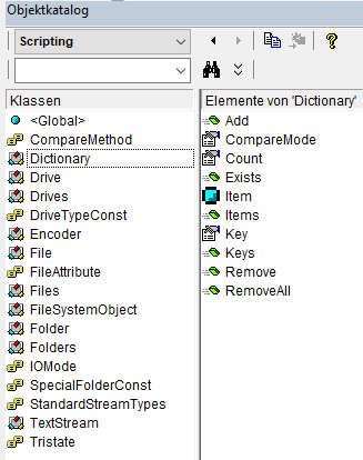

    @die VBA-Spezialisten: in Access-VBA habe ich die Variablenteile von mehrdimensionalen Variablen 1-6 durch zusammengesetzte Namen ansprechen können. Bei Excel weiß ich leider die Syntax nicht.
     Dim a as Long, TPos as String
        For a = 1 To 6
          TPos = "Pos" & a
          Variable(Tpos) = "X"
        Next a
    Doming

    vielen Dank für die Datei, ich könnte leider mit dem Datei nicht anfangen, Microfost hat die Ausführung von Makros blokiert, da die Quelle der Datei nicht vertrauenswürdig ist.

    Ja, das ist der Normalfall. Ich musste meinem Rechner auch erst erlauben, Deine Tabelle zu öffnen.
    Man kann mit Makros viele gemeine Dinge programmieren.
    Du darfst Dir jetzt aussuchen, ob Du meiner Datei vertraust. Wie man das aufhebt, steht unter "weitere Informationen" oben in Deiner zitierten Kopfzeile.

    ich nehme an, du meinst damit die Objekte "TempVars" und "TempVar" mit ihren Methoden und Eigenschaften (Teil des ACCESS-Application-Objektes). So etwas gibt es im Excel-Application-Objekt explizit nicht.
    Aber was es gibt, das ist Bestandteil von VBA: das Collection-Objekt. Dieses ist deshalb in Excel-VBA und Access-VBA verfügbar und hat ähnliche Eigenschaften und Methoden.
    Ferner kann man die Microsoft-Scripting-Runtime (über Extras > Verweise...) einbinden. Dieses Modul enthält z.B. das Dictionary-Objekt, das um einiges bequemer handhabbar ist als das Collection-Objekt. Es hat umfangreichere Eigenschaften und Methoden als das Access-TempVars-Objekt, wie man im folgenden Vergleich sehen kann.
    Verschachtelung von Profile in Excel upload_2023-3-31_14-12-17.png Verschachtelung von Profile in Excel upload_2023-3-31_14-15-17.png
