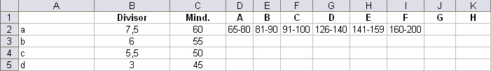

    ich versuche jetzt schon seit einiger Zeit auf einen Bereich von Zahlen zu verweisen.
    Im Tabellenblatt 1 steht ein Buchstabe und eine Zahl, beispielsweise "a 96".
    Nun möchte ich, dass er mir aus dem anderen Tabellenblatt (siehe beigefügte Grafik) raussucht, wo diese Zahl zu finden ist.
    In dem Screenshot wäre das bei dem oben genannten Beispiel das Feld F2. Ausspucken soll er mir aber den Buchstaben ganz oben in der Spalte (das fettgedruckte C).
    Weiß da jemand Rat? Ich komme da echt nicht mehr weiter Verweis auf einen Zahlenbereich :(

    Mit Bereichsangaben wie "126-140" kann Excel wenig anfangen, da es sich nunmehr um Text handelt. Besser wäre es, du gibst jeweils nur die untere Grenze des Bereichs an.
    Nach dieser Änderung könntest du's mit INDEX und VERGLEICH versuchen:
    "a" steht in J7
    "96" steht in J8
    =INDEX(Tabelle2!D1:K1;VERGLEICH(J8;INDEX(Tabelle2!D2:K5;VERGLEICH(J7;Tabelle2!A2:A5;0);)))

    oh, ein Traum... es funktioniert ;)
    Vielen Dank für die schnelle Hilfe
