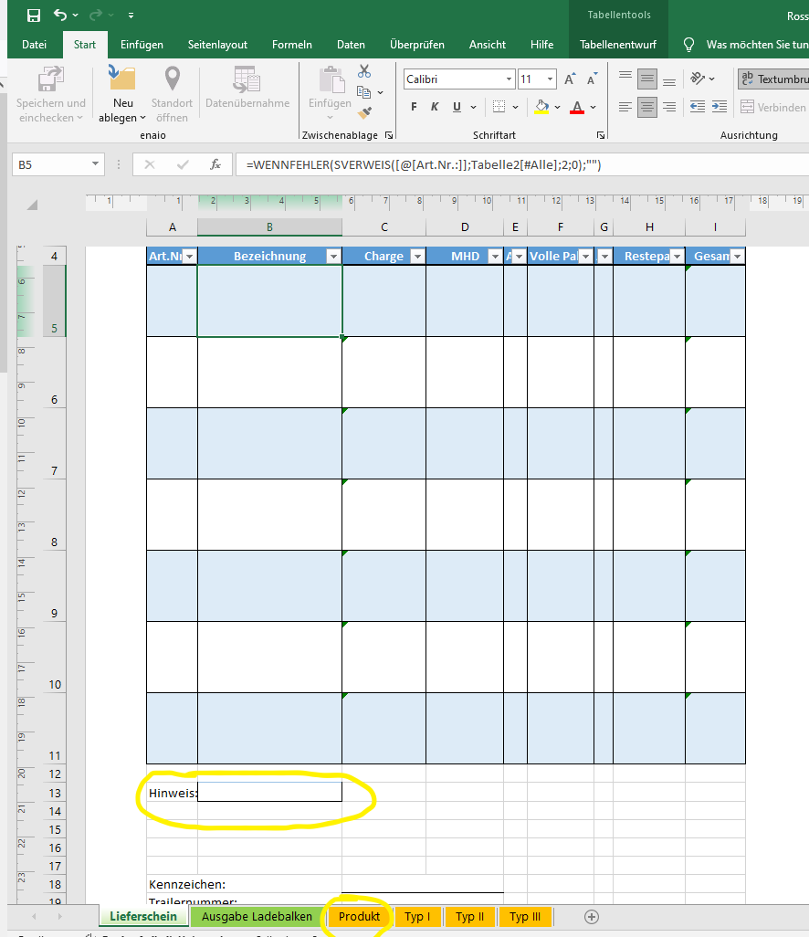

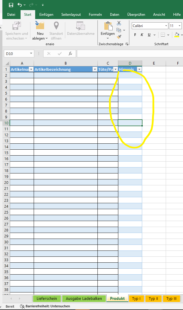

    Guten Morgen zusammen Verweis auf Hinweisspalte *:D*
    folgendes "Problem". Ich möchte gerne, dass, bei bestimmten Artikelnummern, ein Hinweis in das Feld hinter "Hinweis" (Zelle B13) erscheint, wenn die Artikelnummer im Feld "Art.Nr.:" eingetragen wurde. Die Artikelbezeichnung sowie die dazugehörigen Hinweise sind in einem separaten Reiter angelegt. Bezeichnung und Volle Pal. wird nach Eingabe der Art.Nr. automatisch gefüllt mit Hilfe der SVerweis-Formel. Diese kann ich nur leider nicht für das Feld Hinweise verwenden und XVerweis funktioniert leider nicht, da wir noch mit Ecxel 2016 arbeiten. Hab es schon mit einer WENN-ODER Formel probiert, da es bislang nur 2 Art.Nr. betrifft, bei denen ein Hinweis (ist der gleiche Hinweis) erscheinen soll. Gerne würde ich es aber so haben, dass immer dann in der Zelle B13 ein Hinweis erscheint, wenn bei der zugehörigen Art.Nr. im Reiter "Produkt" Spalte D (Anlage Excel2) ein Hinweis hinterlegt wurde.
    Wahrscheinlich ist die Lösung - wieder mal - super simple, aber irgendwie stehe ich seit gestern auf dem Schlauch und hoffe, dass ihr mir hier helfen könnt Verweis auf Hinweisspalte :oops:
    Verweis auf Hinweisspalte Excel.png Verweis auf Hinweisspalte Excel2.png Verweis auf Hinweisspalte Excel.png
    Jenny_89, 30. November 2023
    wenn die Artikelnummer in Spalte A steht und der Hinweis in Spalte D, dann kann 2 als Spaltenindex nicht funktionieren.
    steve1da, 30. November 2023

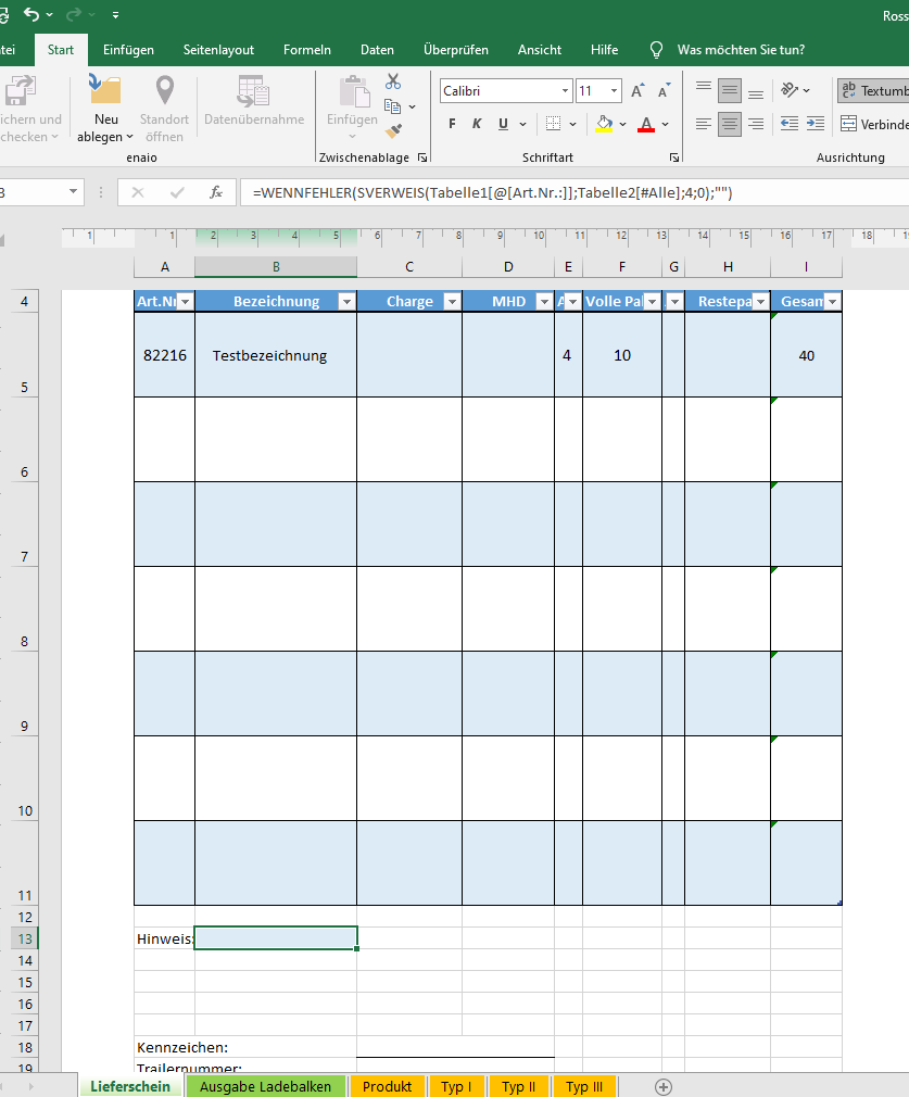

  3. Jenny_89 Neuer User
    Da habe ich leider einen falschen Screenshot erstellt. Die Formel steht in B5 und bezieht sich auf die Artikelbezeichnung (diese Funktion - also der SVerweis - funktioniert einwandfrei.
    In B13 hatte ich zu dem Zeitpunkt des Screenshots keine Formel, da entweder die Fehlermeldung #WERT! oder #NAME! angezeigt wird

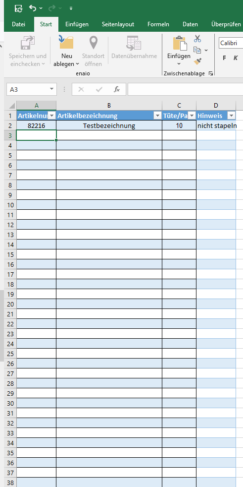

  7. Jenny_89 Neuer User
    Habe jetzt nochmal neue Screenshots gemacht. Es ist so, dass die Spalten B+F automatisch mit der SVerweis Formel gefüllt werden (und es werden die richtigen Daten gezogen mit der Spaltenangabe "2" (für "Bezeichnung") bzw. 3 (für "volle Pal")). Nun habe ich nochmal die SVerweis Formel in B13 eingetragen, erhalte dann aber nur eine leere Zelle, in der gar nichts steht. Hatte auch schon den Gedanken, dass die SVerweis-Formel wahrscheinlich nicht greift, da das Suchkreterium nicht in der selben Spalte steht. Aus diesem Grund hatte ich erst an die XVerweis-Formel gedacht, aber die gibt es bei Excel2016 leider noch nicht.

  10. Klaus-Dieter Erfahrener User
    Hallo Jenny,
    soll das Ergebnis so aussehen?:
    Lieferschein
     AB
    13Hinweis:Artikel 82216 darf nicht gestapelt werden
    Formeln der Tabelle
    ZelleFormel
    B13=WENNFEHLER(SVERWEIS(A5;Produkt!A2:D5;4;0);"")
    Excel Tabellen im Web darstellen >> Excel Jeanie HTML 4.8
    Klaus-Dieter, 30. November 2023
