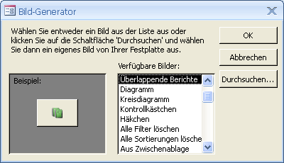

        Anzeigen ein Bilds auf einer Befehlsschaltfläche    Geben Sie in das Bild-Eigenschaftenfeld der Befehlsschaltfläche den Pfad und den Dateinamen für eine Bilddatei (z. B. eine BMP-, ICO- oder DIB-Datei) ein. Wenn Sie den Pfad oder den Dateinamen nicht genau wissen, klicken Sie auf
        Verwenden einer Befehlsschaltfläche zum Starten einer Aktion oder einer Reihe von Aktionen [​IMG]
        , um den Bild-Generator zu öffnen.
        Verwenden einer Befehlsschaltfläche zum Starten einer Aktion oder einer Reihe von Aktionen 1b358263-ae10-4d73-8f78-14cf5d627a06.gif
        Klicken Sie auf Durchsuchen, um nach dem Bild zu suchen, das Sie verwenden möchten, oder klicken Sie alternativ auf eines der Bilder in der Liste Verfügbare Bilder, um eine Vorschau der professionell erstellten Bilder anzuzeigen, die Sie verwenden können. Wenn Sie ein Bild gefunden haben, klicken Sie auf OK, um es zur Befehlsschaltfläche hinzuzufügen.
        Standardmäßig legt Access die Bildtyp-Eigenschaft auf Eingebettet fest. Wenn Sie der Bild-Eigenschaft einer Befehlsschaltfläche eine Grafik zuweisen, bewirkt diese Einstellung, dass eine Kopie des Bilds erstellt und diese Kopie in der Access-Datenbankdatei gespeichert wird. Jegliche späteren Änderungen am Originalbild werden nicht für die Befehlsschaltfläche übernommen. Möchten Sie eine Verknüpfung zu dem Originalbild erstellen, sodass alle Änderungen an dem Bild für die Befehlsschaltfläche übernommen werden, ändern Sie die Bildtyp-Eigenschaft in Verknüpft. Sie müssen die Datei des Originalbilds in ihrem ursprünglichen Speicherort belassen. Wenn Sie die Bilddatei verschieben oder umbenennen, zeigt Access eine Fehlermeldung an, wenn Sie die Datenbank öffnen, und auf der Befehlsschaltfläche wird deren Beschriftung anstelle des Bilds angezeigt.

        4. Klicken Sie auf den Dropdownpfeil im Eigenschaftenfeld Anordnung der Bildbeschriftung, und wählen Sie dann die gewünschte Anordnung aus. Soll die Beschriftung beispielsweise unter dem Bild angezeigt werden, wählen Sie Unten aus. Soll die Beschriftung rechts neben dem Bild angezeigt werden, wählen Sie Rechts aus. Soll die Anordnung abhängig vom Systemgebietsschema vorgenommen werden, wählen Sie Allgemein aus. Wird diese Einstellung verwendet, wird die Beschriftung für Sprachen, die von links nach rechts gelesen werden, auf der rechten Seite und für Sprachen, die von rechts nach links gelesen werden, auf der linken Seite angezeigt.
