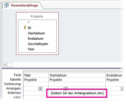

    1. Erstellen Sie eine Auswahlabfrage, und öffnen Sie dann die Abfrage in der Entwurfsansicht.
    2. Geben Sie in der Zeile Kriterien des Felds, auf das Sie einen Parameter anwenden möchten, den Text ein, der im Parameterfeld angezeigt werden soll, der in eckige Klammern eingeschlossen ist. Beispiel : [Geben Sie das Startdatum ein:]
      Verwenden von Parametern zur Eingabeaufforderung beim Ausführen einer Abfrage ee94a796-8e72-4d21-80cb-bd809544fa81.jpg
    3. Wiederholen Sie Schritt 2 für jedes Feld, dem Parameter hinzugefügt werden sollen.
    Wenn Sie die Abfrage ausführen, wird die Eingabeaufforderung ohne die eckigen Klammern angezeigt.

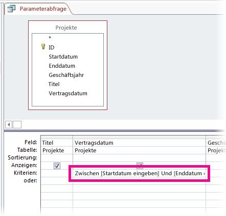

    Sie können mehrere Parameter für ein Kriterium verwenden. So werden beispielsweise mit Zwischen [Geben Sie das Startdatum ein:] Und [Geben Sie das Enddatum ein:] zwei Eingabeaufforderungen beim Ausführen der Abfrage generiert.

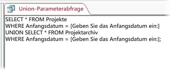

    Hinzufügen eines Parameters zu einer Union-Abfrage
    Da Sie eine Union-Abfrage nicht im Abfrageentwurfsbereich anzeigen können, müssen Sie in diesem Fall etwas anders vorgehen:
    1. Öffnen Sie die Union-Abfrage in der SQL-Ansicht.
    2. Fügen Sie eine WHERE-Klausel hinzu, die die Felder enthält, denen Sie Parameter hinzufügen möchten.
      Wenn bereits eine WHERE-Klausel vorhanden ist, überprüfen Sie, ob die Felder, denen Sie Parameter hinzufügen möchten, bereits in der Klausel enthalten sind. Wenn dies nicht der Fall ist, fügen Sie sie hinzu.
    3. Geben Sie die Aufforderung zur Parametereingabe in die WHERE-Klausel ein, beispielsweise WHERE [Startdatum] = [Geben Sie das Startdatum ein:].
      Verwenden von Parametern zur Eingabeaufforderung beim Ausführen einer Abfrage 19e5da7a-bc3a-4c32-87c7-f1d60952a187.jpg
      Beachten Sie, dass derselbe Filter zu jedem Abschnitt der Abfrage hinzugefügt werden muss. Die Abfrage in der Abbildung oben weist zwei Abschnitte auf (durch das Schlüsselwort UNION getrennt), sodass der Parameter zweimal hinzugefügt werden muss. Wenn Sie die Abfrage ausführen, wird die Eingabeaufforderung jedoch nur einmal angezeigt (vorausgesetzt, die Eingabeaufforderung wurde in beiden Abschnitten in genau gleicher Schreibweise eingegeben).
    Weitere Informationen zu Union-Abfragen finden Sie unter Anzeigen eines vereinheitlichten Ergebnisses aus mehreren Abfragen mithilfe einer Union-Abfrage.
