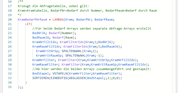

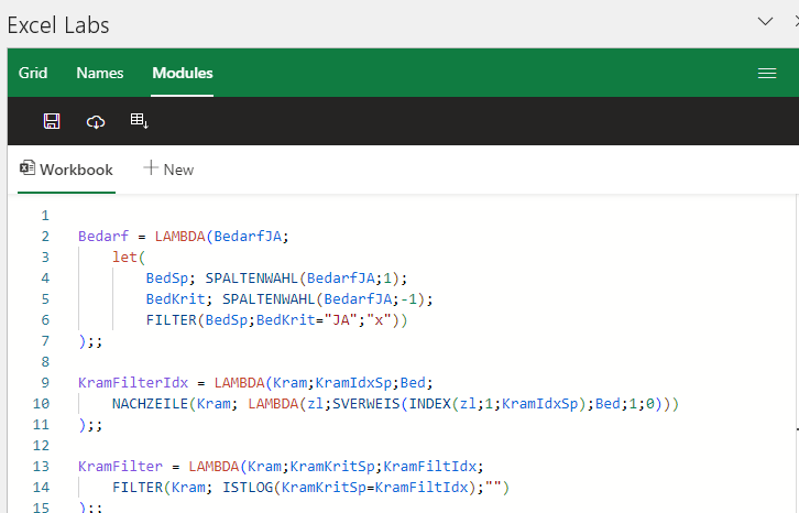

  7. Exl121150 Erfahrener User
    ich habe dir eine Formellösung erstellt. Allerdings setzt diese Excel365 voraus.
    Es handelt sich um mehrere LAMBDA-Funktionen, wobei nur folgender Funktionsaufruf verwendet werden muss, um das Abfrageergebnis zu erhalten:
    Zelle Plan!G8: =KramBedarfNrRaum(INDIREKT(I6);INDIREKT(I4);INDIREKT(I5))
    wobei in Plan!I6 der Name der Kram-Tabelle steht, zB. "Kram1" oder "Kram2" oder ...
    in Plan!I4 der Name der Nummern-Bedarf-Tabelle steht, zB. "Nummern"
    in Plan!I5 der Name der Raum-Bedarf-Tabelle steht, zB. "Raum".
    Allerdings weicht mein Abfrageergebnis von deiner Vorgabe ab, da ich nicht wirklich aus deiner Beschreibung deine Vorstellungen ermitteln konnte.

  9. Exl121150 Erfahrener User
    Hallo Werner,
    bei mir kommt das heraus, was im einfach umrandeten Bereich steht (G8:I19).
    Ich davon ausgegangen, dass
    1) alle Zeilen der beiden Bedarf-Tabellen (Nummer, Raum) mit JA in der letzten Spalte heranzuziehen sind, wobei ich die jeweils 1. Spalte dieser beiden Tabellen als Filterkriterium für die Kram-Tabelle genommen habe (1.Spalte bzw. 5.Spalte der Kram-Tabelle).
    2) Diese beiden getrennt ermittelten Abfragen habe ich zu einer zusammengeführt (übereinander gestapelt).
    3) Sodann habe ich die ersten 2 Spalten entfernt, auf das verbleibende Array die EINDEUTIG-Funktion zeilenweise angewandt und das Ganze zeilenweise sortiert (nach Etage/RaumNr/RaumBes).
    BedStapel; VSTAPELN(KramNrFilter;KramRaumFilter);
    SORTIEREN(EINDEUTIG(WEGLASSEN(BedStapel;;2);0;0))
    Exl121150, 23. April 2023

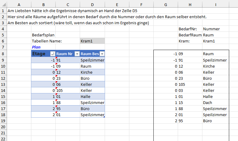

  10. Exl121150 Erfahrener User
    Hallo Werner,
    hier nachträglich das Bild:

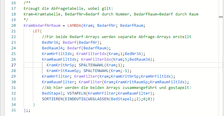

  12. Exl121150 Erfahrener User
    Hallo Werner,
    ich habe dir ja in der beigefügten Grafik mein Ergebnis mitgeteilt (Bereich G8:I19). Als Vorgabe ist die Tabelle (B8:D18) zu sehen. Ich erhalte somit mehr Zeilen als Ergebnis. Wie immer DerUschi sein Ergebnis erhält, ist auch mir rätselhaft.
    Da ich in meiner LAMBDA eine kleine Inkonsistenz enthalten hatte, möchte ich nochmals meine verbesserte Datei übermitteln. An meinem Ergebnis ändert diese Korrektur allerdings nichts.

  14. Exl121150 Erfahrener User
    Hallo Werner,
    mein Ergebnislisting stimmt mit dem von DerUschi schon überein - nur in meinem Listing existieren 2 zusätzliche Zeilen (0/03/Keller und 1/15/Dach). Darüber hinaus ist seine Sortierung eine andere - möglicherweise hat er nur nach Spalte Etage sortiert.
