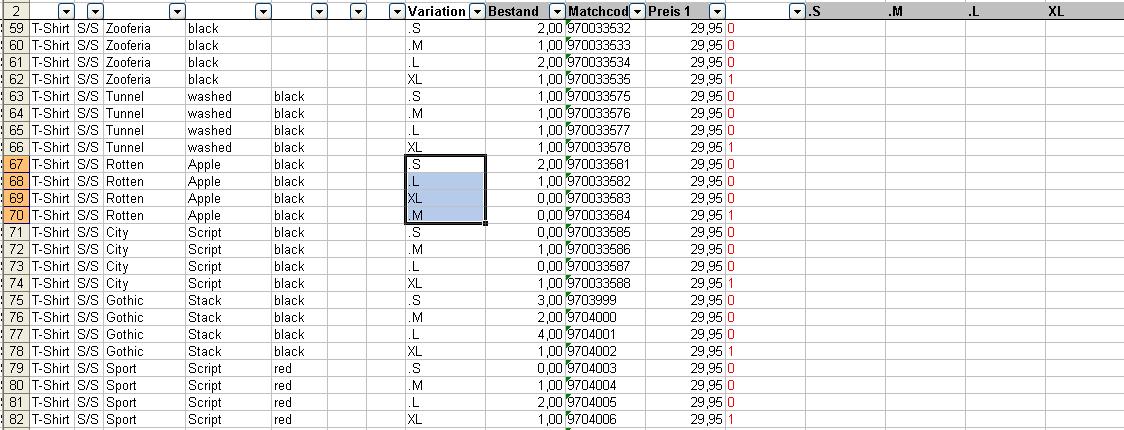

    Hallo Leute.
    Ich habe ein denk (und hoff) ich simples problem :)
    Ich hab eine Tabelle, wo in einer Spalte mehrere T-Shirts stehen neben denen die Größen in einer Spalte stehen: S, M, L & XL. In einer weiteren Spalte daneben steht der jeweilige Bestand.
    Nun möchte ich das Ganze aber horizontal haben. Die Werte S, M, L, & XL bekommen eine eigene Spalte, der Bestand soll darunter stehen, das jeweilige T-Shirt bräuchte dann nur noch einmal aufgelistet sein und nicht 4x.
    Die Schwierigkeit besteht nun dadrin, dass nicht alle T-Shirts 4 mal mit den Größen aufgelistet werden, es kann auch nur M, L & XL vorhanden sein. Zudem finden sich auch manchmal Dreher in der Reihenfolge (siehe Screenshot).
    Bin halt total unerfahren mit Excel und bevor ich hier vor Schwermut eingehe, da sich mir keine Lösung offenbart, frage ich einfach mal euch :-D
    Frederic, 19. August 2008

    Mit einer Pivot-Tabelle kannst du das in ein paar Mausklicks erledigen:
    Markiere deinen Datenbereich (Achtung: ALLE Spalten müssen Überschriften besitzen!)
    Wähle nun Menü Daten > Pivot-Table und folge dem Assistenten.
    Zum Schluss ziehst du das Feld der TShirt-Spalte (Spalte C ?) in den Zeilenbereich,
    das Feld "Variation" in den Spaltenbereich
    und das Feld "Bestand" in den Datenbereich.
    Das sollte es schon gewesen sein.

    ok, schonmal danke für den tipp
    allerdings komme ich da nicht ganz klar ^^
    mit pivot-tabellen habe ich schonmal rumgespielt, allerdings mit externen daten.
    sobald ich mehr als eine Spalte auswähle für die Pivot-Tabelle bekomme ich die Fehlermeldung "Bezug ist ungültig" ... Bei nur einer Spalte (z.b. Variationen) ist es kein Problem, aber da fehlen mir natürlich die ganzen anderen Daten ^^
    Was macht das boon hier wieder falsch?
    edith verrät, dass frederic es geschafft hat ;-)
