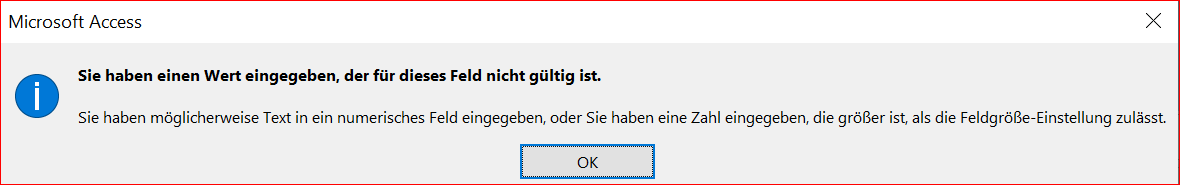

    wenn ich in einem Zahlenfeld einen Text eingebe erfolgt folgende Meldung
    Während der Eingabe überprüfen ob Zahl oder Text upload_2025-2-18_16-38-8.png
    Wie kann ich die Meldung abfangen um eine eigene Meldung auszugeben?
    Das Zahlenfeld ist mit 0 vor belegt und soll über ein Formular geändert werden. Ich habe verschiedene Ereignisse ausprobiert aber die Accessmeldung kommt immer zuerst.

    Access scheint schneller zu sein als die Ereignisprozedur.
    Das Feld wird im Formular von einer Abfrage bereit gestellt, die auf eine Tabelle beruht und in der Tabelle ist das Feld als Zahl definiert.
    Selbst mit On Error - Fehlerbehandlung schaffte ich es nicht die Accessmeldung abzufangen.

    die Lösung ist beim Formular: Bei Fehler zu finden.
    Private Sub Form_Error(DataErr As Integer, Response As Integer)
    Select Case DataErr
    Case Is = 2113
    If Screen.ActiveControl = [Zählmenge] Then
    MsgBox "Bitte nur Zahlen eingeben. Bitte wiederholen Sie Ihre Eingabe!", vbInformation, "So wird das nix"
    Response = acDataErrContinue
    Me!Zählmenge.Undo
    Exit Sub
    End If
    End Select
