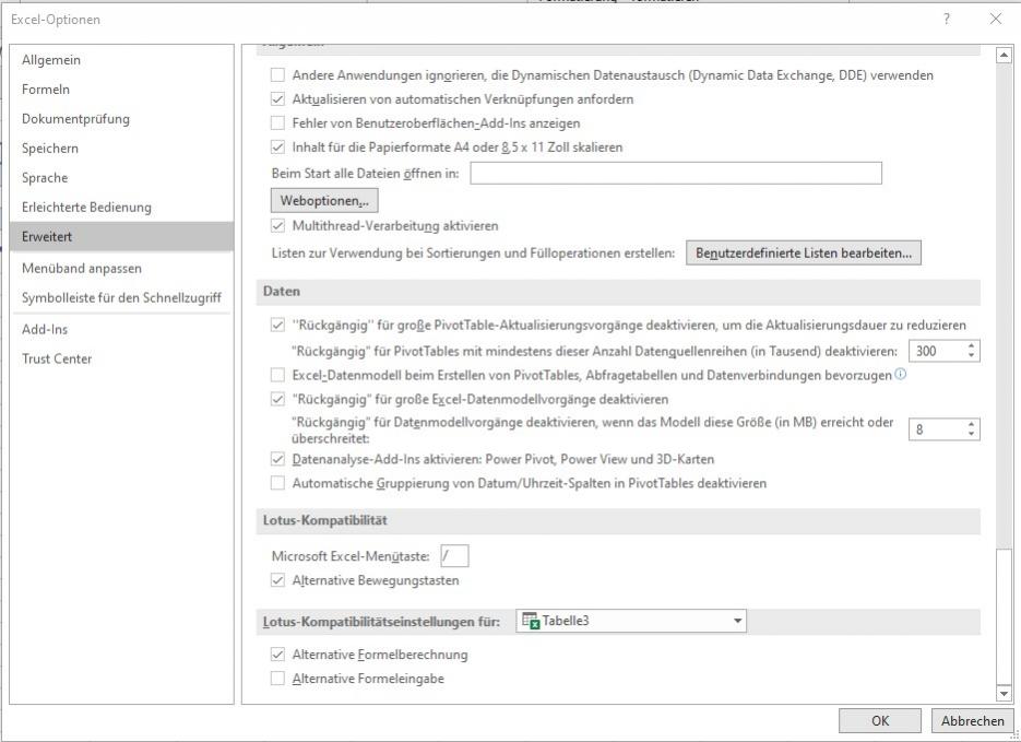

    hast du in den Excel-Optionen die "Alternative Formelberechnung" angehakt?
    Menüband > Tabulator "Datei" > Button "Optionen" > (linker) Tabulator "Erweitert" > (rechter) Abschnitt "Lotus-Kompatibilitätseinstellungen für "Arbeitsblatt..." (ganz unten):
    Haken bei "Alternative Formelberechnung"
    Dann wird zB. bei "Standard"-Formatierung ein logisches "WAHR" als 1, ein logisches "FALSCH" als 0 angezeigt.
    Wahr/Fasch True/False Problem ADO Access Chris77_ExcelOptionen.jpg

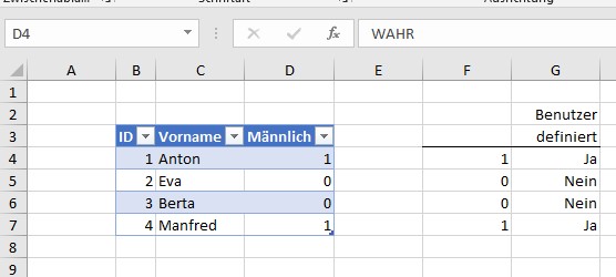

    Ich habe dazu eine ACCESS-Tabelle, die ein Ja/Nein-Feld (dargestellt als CheckBox mit/ohne Häkchen) enthält, in einem Excel-Arbeitsblatt als strukturierte Tabelle verknüpft.
    Wahr/Fasch True/False Problem ADO Access Chris77_WahrFalschFormat.jpg
    Vielleicht hilft das weiter.

    Die Einstellung zur alternativen Formelberechnung hat leider nichts gebracht.
