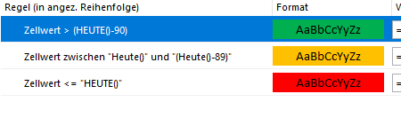

    Zuerst habe ich es über die Bedingte Formatierung versucht:
    Warnliste Bedingtes Formatieren nach Datum - Office365 2021-06-18-11-33-38-Manager-f-r-Regeln-zur-bedingten-Formatierung.png
    Leider greift hier meine Orangene Formatierung nicht.

    als Formeln in der bedingten Formatierung:
    =HEUTE()>P2
    =(P2>=HEUTE())*(P2<=EDATUM(HEUTE();3))
    =P2>EDATUM(HEUTE();3)

  4. steve1da Office Guru
    Entweder du markierst vor dem Setzen der 3 Regeln den Bereich für den das gelten soll, oder du änderst ihn im Nachhinein bei "wird angewendet auf".
    steve1da, 18. Juni 2021
