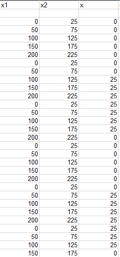

    Wechselnd nach x Zeilen Werte aus zwei Spalten nehmen
    Hallo!
    Ich würde gerne eine Formel für die Spalte X finden, um wechselnd aus X1 und X2 Werte zu holen.
    Die Anzahl der Zeilen, bis zur anderen Spalte zurückgesprungen wird, soll durch den Parameter n gesteuert werden.
    Wechselnd nach x Zeilen Werte aus zwei Spalten nehmen upload_2023-3-20_9-42-27.png
    Würde mich sehr freuen wenn hier jemand eine Lösung hat :)
    Vielen Dank und freundlichen Gruß
    Maverick93
    Maverick93, 20. März 2023

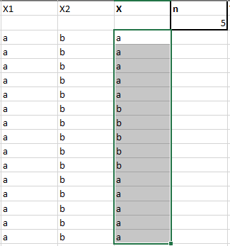

  12. Maverick93 Neuer User
    Richtig, es soll nicht immer der erste Wert genommen werden.
    Sonst sieht es falscherweise wie folgt aus (a und b durch Werte ersetzt):
    Wechselnd nach x Zeilen Werte aus zwei Spalten nehmen upload_2023-3-20_13-33-57.png
