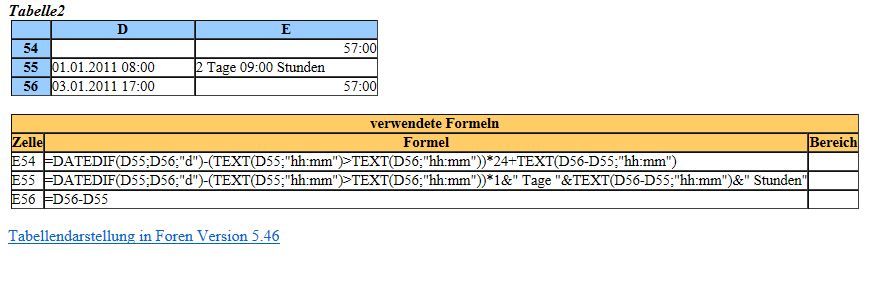

  2. Hajo_Zi
    Hajo_Zi Erfahrener User
    warum zeigst Du nicht Deine Formel für D57?
    Gruß Hajo
    Hajo_Zi, 28. August 2011
  3. gerdiri Erfahrener User
    Hallo Hajo,
    vielen Dank für die Nachfrage.
    Anbei meine Formel für D57
    =DATEDIF(D55;D56;"d")-(TEXT(D55;"hh:mm")>TEXT(D56;"hh:mm"))*1&" Tage "&TEXT(D56-D55;"hh:mm")&" Stunden".
    gerdiri, 28. August 2011
  4. Hajo_Zi
    Weiterrechnen mit Zahlen die in Text eingebunden sind.
    ich würde mal so vermuten.
    =DATEDIF(D55;D56;"d")-(TEXT(D55;"hh:mm")>TEXT(D56;"hh:mm"))*24+TEXT(D56-D55;"hh:mm")
    Gruß Hajo
  5. Hajo_Zi
    oder ganz kurz
    =D56-D55
    Gruß Hajo
  6. gerdiri Erfahrener User
    Hallo Hajo,
    die Langformel bringt bei mir nicht das erwünschte Ergebnis, dafür aber die Kurzform, wenn ich auf 4 Stellen rechne und das ganze mit 24 Std. multipliziere.
    Vielen Dank für Deine Hilfe. Es bewahrheitet sich mal wieder, der kürzeste Weg ist fast immer der einfachste.
    Gruß Gerhard alias gerdiri
  7. Hajo_Zi
  8. gerdiri Erfahrener User
    Hallo Hajo,
    bei mir gibt es mit Deiner Formel =DATEDIF(D55;D56;"d")-(TEXT(D55;"hh:mm")>TEXT(D56;"hh:mm"))*24+TEXT(D56-D55;"hh:mm") das Ergebnis -17,28
    Gruß Gerhard
  9. Hajo_Zi
    Hallo Gerhard,
    das kommt immer drauf an was in den Zellen steht.
    So müßte es auch gehen.
    =(DATEDIF(D55;D56;"d")-N(TEXT(D55;"hh:mm")>TEXT(D56;"hh:mm")))+TEXT(D56-D55;"hh:mm")
    Gruß Hajo
