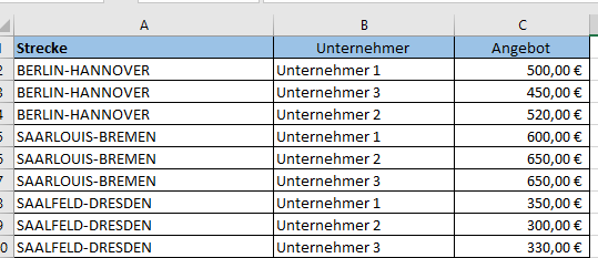

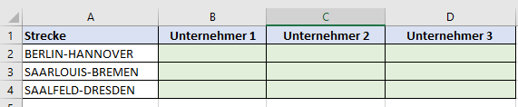

    Mein Ziel ist es die Preise für die jeweiligen Unternehmer in den grün markierten Feldern im Tabellenblatt "Vergleich" (Bild 1) angezeigt bekommen. Die Preise befinden sich im Tabellenblatt "Angebote" (Bild 2)
    Welche Funktion ? Vergleich.. Verweis .. oder WENN ? upload_2024-2-2_14-11-21.png
    Welche Funktion ? Vergleich.. Verweis .. oder WENN ? upload_2024-2-2_14-14-48.png

    zB so:
    =SUMMEWENNS($C$9:$C$17;$A$9:$A$17;$A2;$B$9:$B$17;B$1)
    in D1 musst du noch das Leerzeichen am Ende entfernen.

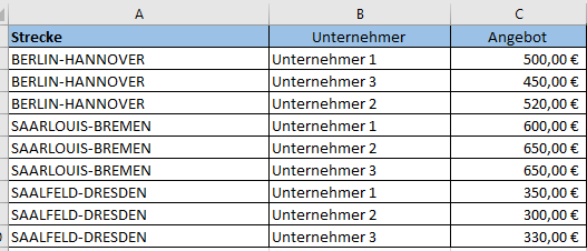

  5. Susannna Neuer User
    ohhh tut mir leid, mein Fehler! ich hatte die falsche Datei angehängt Welche Funktion ? Vergleich.. Verweis .. oder WENN ? :confused: es sollte eigentlich diese hier sein

  6. steve1da Office Guru
    Na dann musst du einfach die 3 Bereiche durch die neuen Bereiche ersetzen.

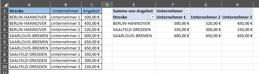

    Gruß Ralf
    RPP63_neu, 3. Februar 2024
