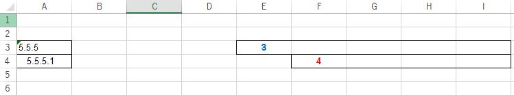

    Guten Tag,
    ich habe folgendes Problem:
    in der Zelle A3 steht zum Beispiel 1.4.3.2
    --> Ich benötige eine Funktion (wie z.B. Wenn DANN) welche mir die Anzahl der Punkte herausliest und daraufhin in z.B. Zelle D3 eine rote 3 mit Rahmen einfügt. (Ähnlich wie eine bedingte Formatierung). Oder eben wenn da nur ein Punkt ist dann eine blaue 1.
    Ich weiss nur nicht wie ich Excel das erklären soll. Gibt es ein Zeichen das für ein Variables String steht so das er z.B. nach den Punkteschema suchen kann.

    Bild (immer schlecht, besser ist eine Excel Datei) und Beschreibung passen nicht zusammen.
    steve1da, 19. Januar 2017
  3. cankaveli Neuer User
    Ich kann leider keine Datei von hier aus hochladen :)
    Was passt denn bei der Beschreibung nicht?
    cankaveli, 19. Januar 2017

    jetzt hab ich verstanden was du willst :)
    =SUMMENPRODUKT((TEIL(A3;SPALTE(1:1);1)=".")*1)
    Wann soll denn der rote Rahmen erscheinen, wann die blaue 1? Gibt es noch mehr Farbwünsche?
