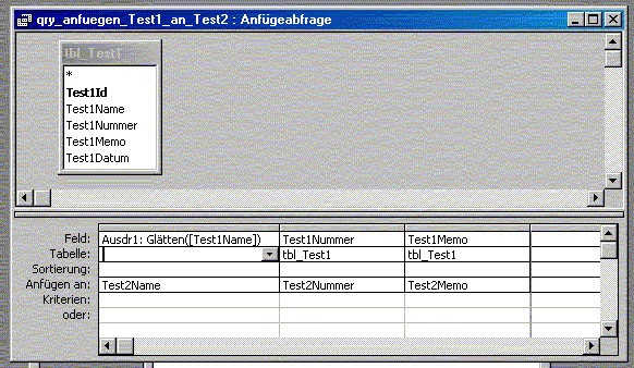

    Jo, das geht. Als Felddefinition sowas wie:
    FeldNeu: wenn(...)
    Und dies dann in die neue Tabelle schreiben, nicht einfach den Originalwert durchreichen. Ganz grob so, wie im Screenshot im Anhang gezeigt.
    Gruß, Michael

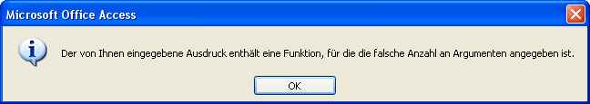

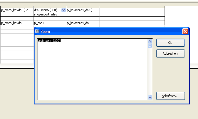

    also ich habe in der anfügeabfrage bei der betreffenden spalte folgendes eingegeben: Drei: wenn(300)
    da bekomme ich die Meldung:
    rhservice, 29. Juli 2008

    Naja, das sieht ja auch eine ganze Ecke kürzer aus, als
    wenn( bed1 ; dann1 ; wenn( bed2 ; dann2 ; wenn( bed3 ; dann3 ; wenn( bed4 ; dann4 ; sonst5 ))))
    Was soll er denn machen, wenn es "300" ist? Und was, wenn nicht?
    bed1 --> [feldname]=300
    dann1 --> "drei"
    sonst1 --> ...
    Gruß, Michael
