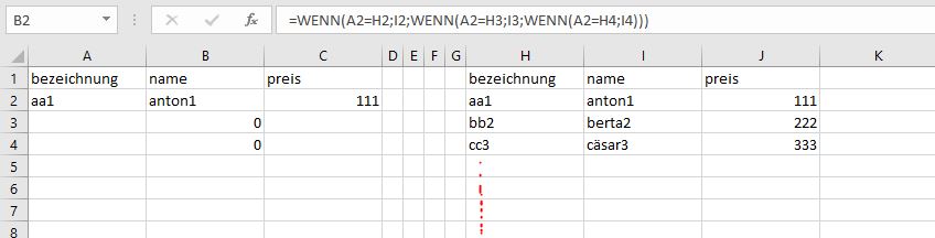

    Hallo, ich bin an einem Punkt angelangt wo ich nicht mehr weiter weiß.
    Ich möchte ein Angebotssystem erstellen bei dem ich diverse Optionen aus einer Liste auswählen (Spalte A).
    Wenn ich dann in Spalte A zb aa1 aus der Liste (Datenüberprüfung - Liste), dann soll automatisch in Spalte B die Beschreibung anton1 kommen und in Spalte C der zugehörige Preis.
    Ich habe verstanden wie es funktioniert, wenn ich das jetzt mit ein paar Optionen machen will.
    Nun meine eigentliche Frage:
    Wenn ich nun 100 Optionen in Spalte H habe, muss ich dann in jedes Feld einzeln die Formel eingeben oder kann ich das irgendwie von der Zelle 1 bis in die Zelle 100 "ziehen" ????
    Die Formel müsste ja in etwa so aussehen (in einer zeile)
    =WENN(A2=H2;I2;WENN(A2=H3;I3;WENN(A2=H4;I4......)))
    =WENN(A3=H2;I2;WENN(A3=H3;I3;WENN(A3=H4;I4......)))
    =WENN(A4=H2;I2;WENN(A4=H3;I3;WENN(A4=H4;I4......))) usw...
    Ich hoffe es versteht jemand was ich meine .... ;-)
    LG mario

    =sverweis(A2;H:I;2;0)

  3. Geil!!! Danke!
    Genau das, das ich gesucht hab. SVERWEIS hab ich noch nie gemacht.
    Kannst du mir noch sagen, wieso ;2;0 ???
    Das check ich noch nicht ganz?
    mario.follrich, 23. November 2021

    Die 2 gibt an, aus welcher Spalte der Suchmatrix der Wert zurückgegeben werden soll. Die Matrix geht von H bis I, die 2. Spalte wäre also I (die erste wird immer mitgezählt).
    0 bedeutet, dass eine genaue Übereinstimmung des Suchkriteriums in der ersten Spalte der Suchmatrix vorhanden sein muss. Siehe auch:
