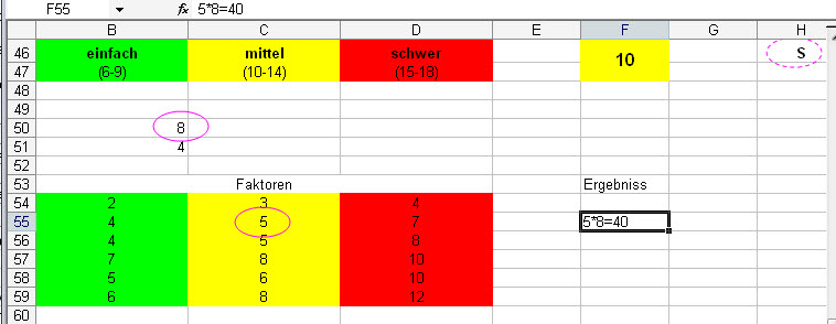

    ich habe folgendes Problem (siehe Anhang)
    es soll geprüft werden, ob in der Zelle H46 ein S ode P steht.
    Bei einem S soll als Multiplikator die 8, bei einem P der Multiplikator 4 verwendet werden.
    Weiterhin soll je nach Ergebniss der Zelle F46_47 ein entsprechender Faktor aus den Feldern B54 bis D59 gewählt werden.
    Die Ergebnisse sollen nach den oben genannten Abhängigkeiten in den Zellen F54 bis F59 errechnet werden.
    Ich hoffe ich habe mich einigermaßen verständlich ausgedrückt???
    Ist das mit einer WENN DANN Funktion zu machen???
    Danke Leute....bin echt am Ende meiner bescheidenen Weißheit :-x
  2. schatzi Super-Moderator
    Hallo!
    =WENN(H46="S";C55*8;WENN(H46="P";C55*4;"weiß nicht"))
    Deine zweite Frage verstehe ich leider nicht, da ich nicht weiß, wie der Wert in C46_47 zustande kommt...
  3. Kallewirsch Erfahrener User
    hier mal ein Ansatz:
    Arbeitsblatt mit dem Namen 'Tabelle1'
     ABCDEF
    16-910-1415-18 10p
    2
    3234 12
    ZelleFormel
    E3=WENN((E1>5)*(E1<19);VERWEIS(F1;{"";"P";"S"};{0;4;8})*INDEX(A3:C3;VERWEIS(E1;{6;10;15};{1;2;3}));"")
