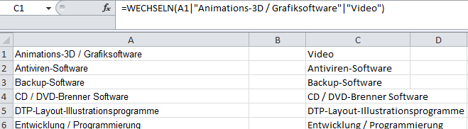

    mag sein, dass du Recht hast, ab er siehe Bild
    Deine Formel steht in: G1
    und oben siehst du die Formel, die ich 1:1 kopiert habe.
    Mohamedal_hakim, 21. April 2011

  10. und was nu? der Dateiname hat doch keine Auswirkung auf eine Formel die sich nicht auf einem Dateinamen bezieht oder?
  11. haaaa, hab den Fehler gefunden,
    Als Trennzeichen hatte ich: |
    habs geändert auf ; dann hats geklappt ;) danke dir nochmal.. ;)
