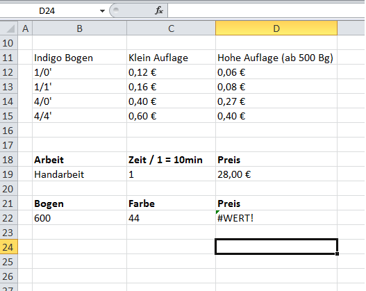

    Hallo liebe Leute,
    ich versuche gerade eine Nuss zu knacken.
    Und zwar habe ich eine Tabelle und versuche einen doppelten Sonst Wert herzustellen.
    Am besten erkennt man es wenn man die Tabelle vor Augen hat.
    Ich habe als Formel:
    =WENN(UND(B22<500;C22=44);C15*B22;D15*B22);WENN(UND(B22<500;C22=40);C14*B22;D14*B22)
    Es soll geschaut werden ob es unter 500 Bogen sind und ob es 4/0, 4/1 bla bla ist und dann den Wert wählen.
    Sprich ich brauch bei der nächsten Prüfung noch ein Sonst Wert.
    OliverS, 18. Januar 2017

    Irgendwie kann nicht alles ausgewertet werden (Farbe), oder es ist zu wenig zum Auswerten da (IndigoBogen):
    D22:
    =INDEX(C12:D15;VERGLEICH(IndigoBogenEingabe;B12:B15;);1+(B22>=500))*B22
    kann nach mehr Info noch um "Farbe" erweitert werden
