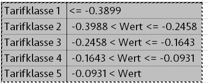

    Hallo - ich bin zu dumm den Fehler zu finden....
    Ich habe hier eine Tabelle und in einer Zelle soll mir Excel je nach Wert die Tarifklasse ausgeben.
    Wenn Wert grösser als -0.3899 dann Tarifklasse 1 ausgeben usw.
    Die Formel von mir habe ich unten aufgeführt.
    Es klappt bei allen Werten ausser den Tarifklassen 1 und 5 - dort klappt es nicht.
    Hat es was mit den negativen Werten zu tun ?
    Oder sollte ich das anderes machen ?
    Danke für die Hilfe
    =WENN(G24<="-0.3899";"Tarifklasse 1";WENN(UND(G24>-0.3899;G24<=-0.2458);"Tarifklasse 2";WENN(UND(G24>-0.2548;G24<=-0.1643);"Tarifklasse 3";WENN(UND(G24>-0.1643;G24<=-0.0931);"Tarifklasse 4";WENN(G24<"-0.0931";"Tarifklasse 5")))))

    Anmerkung zu Deiner Formel:
    1. Schreibfehler. 2548 oder 2458?
    2. Zahlen nicht in "" einschließen, daher Dein Problem bei Tarifklasse 1 + 5
    3. <-931 sollte >-931 heißen, daher Dein Problem bei Tarifklasse 5
    Lösung: ="Tarifklasse "&6-VERGLEICH(-G24/1%%;{0;931;1643;2548;3899})
    Anmerkung zu meiner Formel:
    4. 2548 oder 2458? Bitte bei mir ggflls korrigieren!
    5. Je nach Deinem Land kannst Du die Semikola innerhalb der {} in Punkt, Komma oder andere Zeichen für die Spalten- oder Zeilentrennung ändern. Ich komme darauf aufgrund Deines Dezimaltrennzeichens "Punkt".

    Ändere {0; auf {-9999;
    Ich wusste nicht, dass es auch positive Werte geben kann, da ich die Datei nicht geöffnet hatte.
