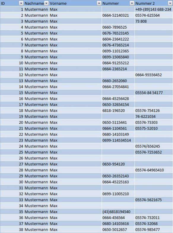

    ich habe beide Lösungen probiert aber sie funktionieren leider nicht, bei der Lösung von fette Elfe kommt eine Fehlermeldung "Unzulässiger oder nicht ausreichend definierter Verweis (.Cells wird gelb markiert)" und bei der Lösung von Exl121150 wird der Code in meinem Zielfeld hineingefügt.
    so sieht meine Tabelle (Hoffe das hilft dieses mal, wenn man eine Excel Datei hochladen kann würde ich die Datei Hochladen)
    Vielleicht war ich oben nicht ganz genau, im Prinzip muss ich die Nummern in einem Feld kriegen d.h. wenn die Zeile von Feld Nummer leer ist und im Feld Nummer2 eine Nummer steht soll er sie übernehmen. Bei der Angabe oben habe ich auch einen Fehler gefunden es sollte eigentlich so aussehen =wenn(D2="";E2;"").

  6. xGT86 User
    im Anhang habe ein Teil von meinem Datei hinzugefügt im Prinzip sieht es so aus nur die Nummern sind nicht gleich.
    hoffe das Hilft weiter

  7. Exl121150 Erfahrener User
    ich habe deine Beispieldatei modifiziert und in einem allgemeinen Codemodul "Modul1_Userfunctions" die benutzerdefinierte VBA-Funktion "WennLeer(...)" eingefügt.
    Im Arbeitsblatt "Tabelle1" habe ich in Spalte H ("VBA_Funktion") diese neue Funktion eingebaut. Diese lautet zB. für Zelle H2:
    =WennLeer(G2;F2)
    Wie du leicht feststellen kannst, erzeugt diese exakt die gleichen Werte wie deine Arbeitsblattfunktionen in Spalte B, zB. in Zelle B2:
    =WENN(F2="";G2;F2)
