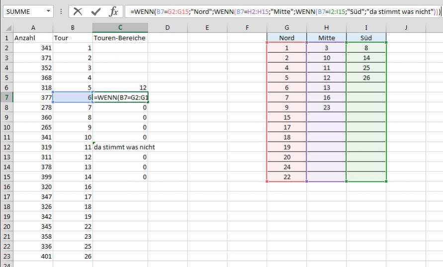

    Hallo miteinander, WENN Funktioniert nicht. :rolleyes:
    meine Problem ist glaube ich einfach zu lösen, aber ich bekomme immer einen falschen Wert heraus
    Wie ihr im Screnshot sehen könnt, möchte ich eine simple WENN Abfrage machen.
    Sprich: Wenn B7 einen Wert von G, H oder I hat dann schreibe den entsprechenden Wert
    Das ergebnis bei C7 ist allerdings "da stimmt was nicht" (hab ich mit Absicht so benannt)
    Wo liegt mein Fehler ? WENN Funktioniert nicht. :(
    Sophie1992, 17. Februar 2016
  2. hiob
    hiob Erfahrener User
    hallo, meinst du so..:
  3. hiob
    hallo, oder etwas kürzer..:
  4. WENN Funktioniert nicht.
    wow ich bin begeistert!! Ich kapier die Formel zwar nicht so ganz, aber es funktioniert genauso wie ich es will :D
    könnte ich durch den Bildschirm, würde ich dich abknutschen :-*
    Sophie1992, 18. Februar 2016

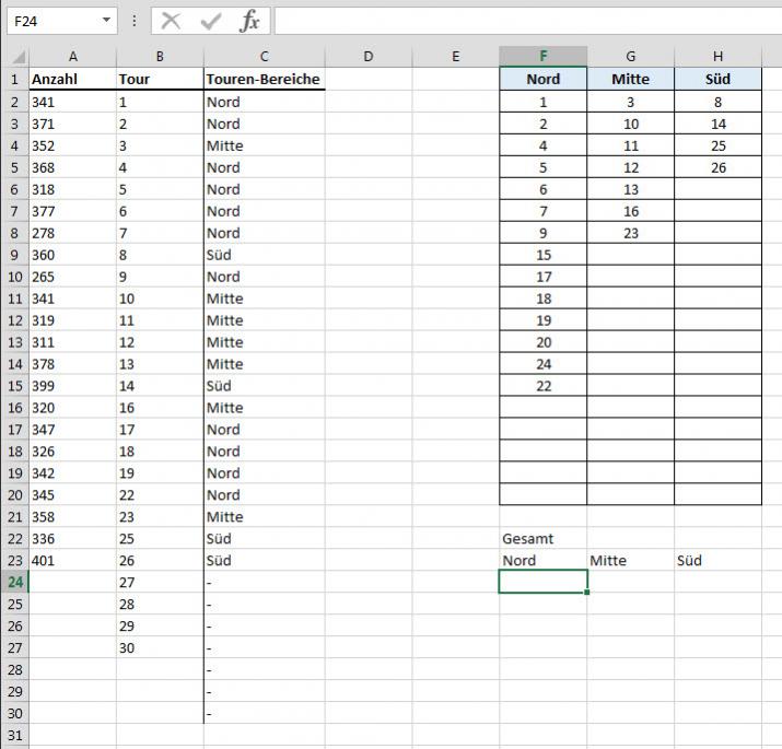

    Jetzt brauch ich nur noch eine kleine Hilfestellung WENN Funktioniert nicht. :rolleyes:
    (s. Screenshot)
    F24 soll mir alles aus Spalte A summieren bei dem "Nord" in Spalte C steht . Das Ergebnis müsste also 3678 sein.
    Das selbe bei Mitte und Süd.
  6. steve1da Office Guru
    dann schau dir mal Summewenn() an.
    steve1da, 18. Februar 2016
  7. Danke :)
    Thema kann geschlossen werden.
