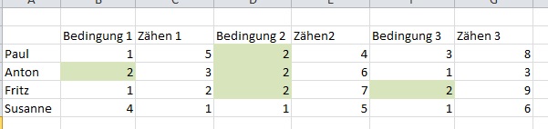

    Hallo Leute,
    habe schon etwas recherchiert und auch verschiedene Lösungsansätze bei euch im Forum gefunden allerdings kam ich leider nicht ganz damit zurecht, da sie immer recht kompliziert waren.
    Ich habe euch mal versucht hier mein Problem zu veranschaulichen
    Wenn in Spalte A = x Zähle Spalte B .... 2016_08_23_17_19_40_Microsoft_Excel.jpg
    Ich möchte eine Funktion haben, die Wenn "Bedingung = 2" Addiere "Zählen"
    Sprich bei Paul käme 4 raus, bei Anton 9 bei Fritz 9 und bei Susanne 0.
    Ich hoffe ich konnte euch mein Problem anschaulich erklären und würde mich über eine Antwort freuen.
    LG

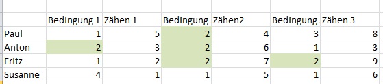

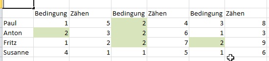

  3. jepjep Erfahrener User
    Okay ich hab euch einen Teil meiner Tabelle angehängt.
    Nochmal kurz zur Erklärung dazu Ich möchte, dass wann immer "Summe von Grund" = 2 Addiere "Summe von Diff"
    Am Ende könnte man dann eben sagen: Die Gesamtsumme an Diff bei IVOM=2 ergibt (im Beispiel Paul) z.B. 93. (17+35+41)
    Hoffe das ist verständlich wenn nicht fragt einfach nochmal nach.
    Vielen Dank!

  9. steve1da Office Guru
    so?
    =SUMMENPRODUKT(($A$3:$A$4=B6)*($D$3:$CD$4=2)*($C$3:$CC$4))
    steve1da, 24. August 2016
  10. Icebreak3r Erfahrener User
    Nicht ganz, jetzt nimmst du auch Werte mit, wenn in den Spalten "Anzahl von IVOM" und "Summe von Diff" eine 2 steht.
    Ich glaub in diesem Format gibt es keine schöne Lösung ohne Hilfszellen.
    Schön wäre es, wenn für die Funktionen eine Art Step Methode gäbe, also zB diese Formel nur alle 6 Spalten ausführen.
    Icebreak3r, 24. August 2016
  11. jepjep Erfahrener User
    Okay verstehe schade, dass es keine perfekte Lösung gibt. Dann habe ich das richtig verstanden, dass es das Einfachste wäre ein Makro zu bauen der mir Hilfszeilen einfügt und dann mit der erst genannten Formel?
  12. steve1da Office Guru
    ich versuchs noch mal :)
    =SUMMENPRODUKT(($A$3:$A$4=B6)*($D$3:$CD$4=2)*(ISTZAHL(SUCHEN("grund";$D$2:$CD$2))*($C$3:$CC$4)))
    In B6 steht der gesuchte Name.
    steve1da, 25. August 2016
